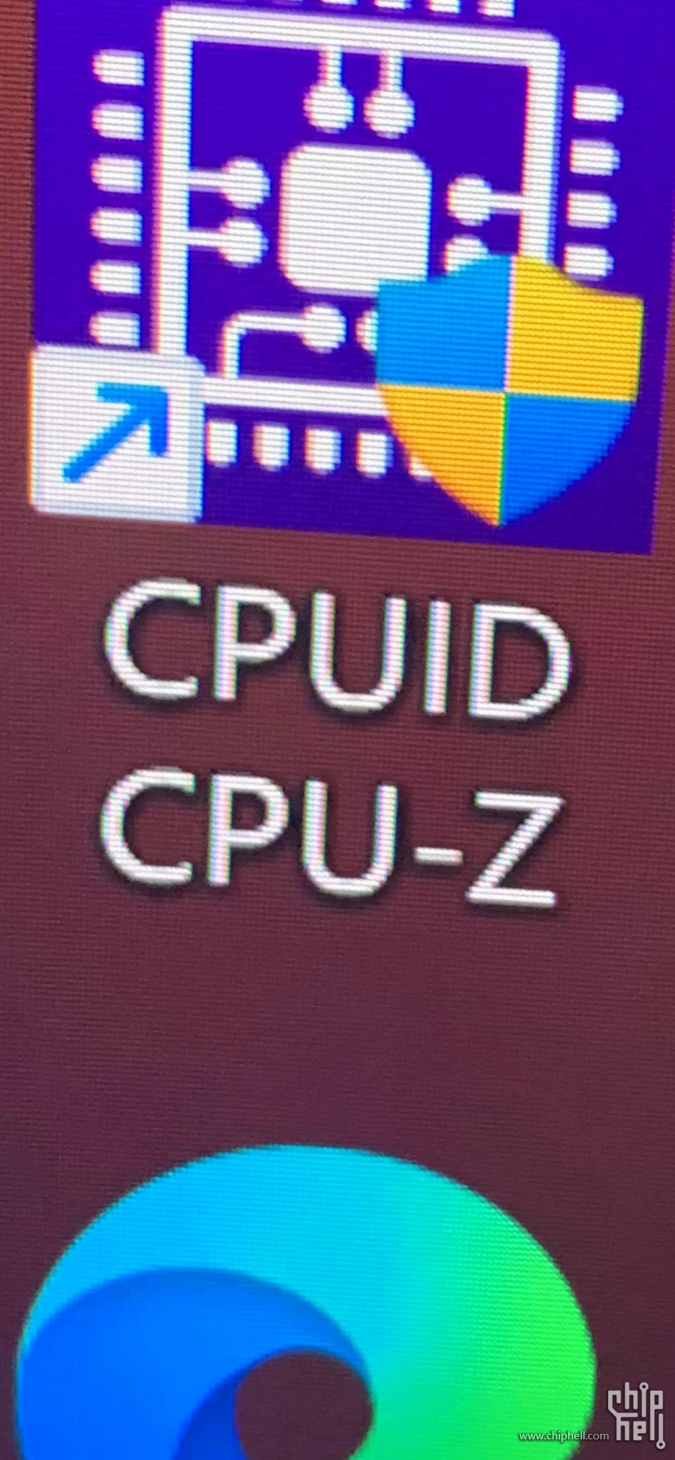

这几天整了个QDOLED 2K360HZ的屏,用了几天眼睛越来越吃不消了,每天都是眼疲劳提前下机
这看文字眼睛都没法聚焦啊
不知道是2K原因还是QD原因,英文字体这样算好的了,中文更看不清笔划
换回4K IPS 眼睛马上就舒服了,算是山猪吃不了细糠吧
这种屏当个副屏还行,99%用来影音游戏,但凡要刷会论坛都毁眼睛

发表于 2024-3-13 13:52 来自手机 | 显示全部楼层
rgb非标准三角排列看文字有彩边,只有笔记本上200ppi以上的高分oled才算可以接受

 楼主| 发表于 2024-3-13 14:37 | 显示全部楼层
ttsammammb 发表于 2024-3-13 13:52
rgb非标准三角排列看文字有彩边,只有笔记本上200ppi以上的高分oled才算可以接受 ...
确实还是oled像素的锅更多点,4K那台OLED也用过,稍好一点,看来得等5K的时候才能用

发表于 2024-3-13 15:03 | 显示全部楼层
非方形排列的oled,这2k分辨率差不多只有等效1080P了,解决方法就是系统缩放提高125%或150%。

发表于 2024-3-13 15:25 | 显示全部楼层
OLED因为共用发光点的显示原理,分辨率本身就要打7.5折,这样OLED面板2K分辨率的效果就跟1080p一个水平,由于有字体彩边,还不如传统1080p
所以一般要么屏幕够小,要么4K,不然别去买OLED

有那么夸张吗?很多办公显示器还没1080p呢。。。
 楼主| 发表于 2024-3-13 15:39 | 显示全部楼层

我手头的Jole ...
我这就是150%下拍的 应该还是有彩边的问题 很多图形边缘都有条紫边 很影响观看

我是QDOLED 4K 缩放似乎还行,直接怼屏幕上拍了,实际观看距离是看不到彩边的
 楼主| 发表于 2024-3-13 17:48 | 显示全部楼层
4K似乎是好很多
他们说OLED是会折损PPI,HDR下又要丢精度,分辨率再低没法看了
是我的问题吗,绿边?
发表于 2024-3-13 18:00 | 显示全部楼层
xxyyy159 发表于 2024-3-13 17:59
是我的问题吗,绿边?
用放大镜怼着屏幕看是有的,正常距离就完全看不到

OLED因为共用发光点的显示原理,分辨率本身就要打7.5折,这样OLED面板2K分辨率的效果就跟1080p一个水平,由 ...
不是LZ贴图,俺真想不到那么明显的模糊
