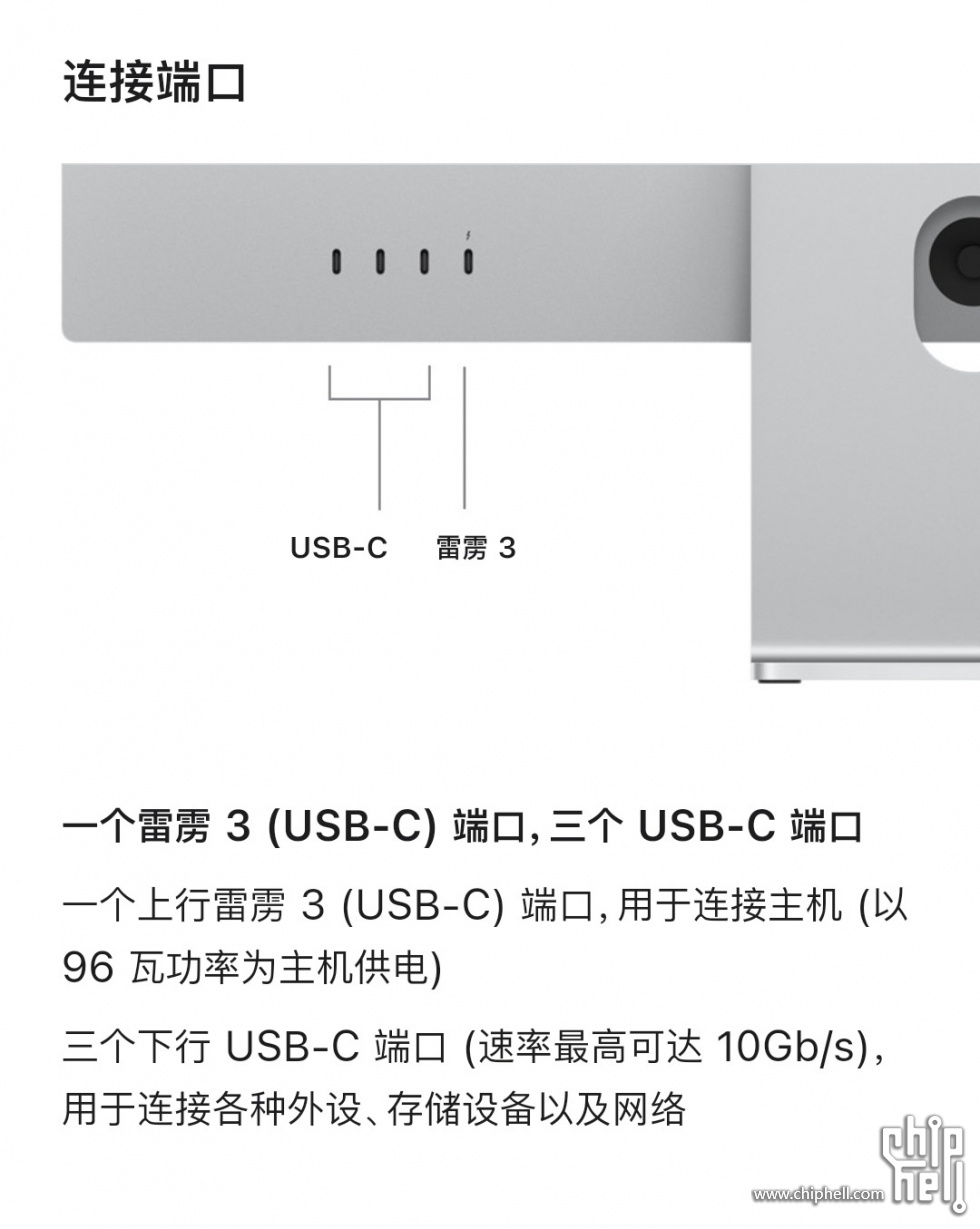

幻14air 的集显USB4外接显示器。家里有一台两年前首发买的studio display,可以直接通过集显 type C 点亮驱动使用。
但是办公室的新买的 studio display 就死活不行,中间更新了一下AMD驱动突然好了半天,第二天又不行。重置系统也没有用。
这个是什么问题,就是AMD的兼容性问题,无解?

搜了下,是不是对线材有要求?不懂,等大佬

接口接的肯定没啥问题,都是接的显示器的雷电接口啊

跟家里那个用的连接线一样么?
控制变量排除法

显示器都是好的,两个显示接 MacBook 和  HP工作站笔记本都是 可以用的,
接幻14 air 独显也可以用的,
就是办公室这个接核显不行

最好确认下雷电3的数据线是不是标准32gbps的满速规格

人说的是,那条雷电3是不是一样的。。。有的雷电线是假雷电,你带那条能用的线去接试试看
