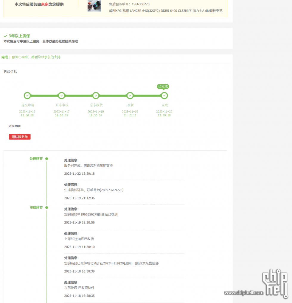

发表于 2024-3-14 03:42 | 显示全部楼层
换套内存试试?
同款内存XMP
跑测试都正常 莫名重启 换了内存之后一切正常了。。
