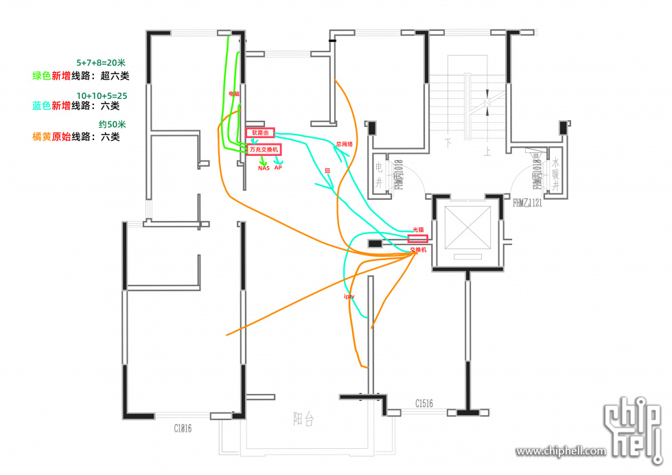

3月15日更新
电工来家看了一眼,因为强电也在这个墙上,电工建议砸墙后移,但是保留原始电路(不然非常的费钱),弱电原始线路我也留着吧,弱电箱转180度对着次卧,光猫放这里,这样我只需要穿线,就不需要再下管了。但是NAS位置不变还是冰箱上,所以线路又变化了,大家都建议上光纤,我是一个听劝的人
没玩过光纤设备,我需要预埋代接头的光纤线,还是只埋光纤线,
大家也推荐一下线吧。感谢
------------------------------------------14日第一版---------------------------
门口玄关墙后退做鞋柜,要砸墙,干脆弱电改个位置,废弃原本玄关的弱电箱,从弱电井重新接线,放在冰箱的上面
(效果图自己做的勿喷,为了看看尺寸学了1星期做的)
双开门冰箱一般深度都60cm多,打个柜子放NAS和软路由,弱电直接放柜子里,正好背面是书房,打个洞进去,万兆交换机放那里就很方便管理。
目前在选网线,不打算用工人的网线,自备用的放心。因为只有书房内部电脑万兆,距离这样看也不远,超不过10米,我个人经验6类非屏蔽也没报毛病。(主要是超六类屏蔽太贵)
目前看了一下泛达6类千兆无氧铜305米858元,还有网友都说好的大唐电信6类 530元。山泽的就比较乱,有无氧铜的贵和泛达差不多0.58mm的6类839,超六类989。还有国标纯铜就便宜6类 695。
我记得无氧铜才是真纯铜是吧。大家给推荐一下吧,心里价位一盘300米的800左右呗。要是实在不行我就单独买20米7类网线接万兆交换机nas和电脑。剩下的6类。大家怎么看有好的产品推荐吗

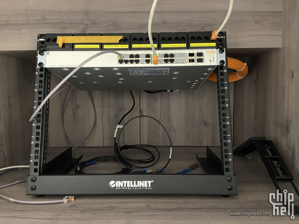

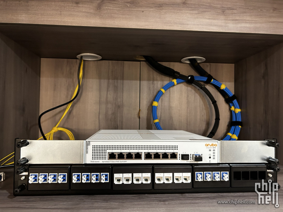

我跟楼主的方案是一样的,弱电箱的位置墙面打掉了,变成放冰箱了。找三网施工队拉了12芯光缆到柜子后面的衣帽间吊顶,然后弱电箱改到冰箱顶上穿管后拉到柜子里。
原来放了很多设备,但是散热不好,好在我布管多,书房放了7根管,客厅也有6根,我改了方案,弄了个机柜放书房。
图1和图2是开始的时候,泛达6类网线,1箱305m基本用完,26条线。
图3是现在的样子,抽掉了所有的6类线,换成了泛达的8条cat6a+罗森博格的单模铠甲lc双芯。
这个设计没什么后悔的,凡是放柜子的设备,不能太多,总结几条,你看看:
1.第一层板没设计好,承重能力堪忧,能放地下,最好了,但是冰箱没办法;
2.关了柜子门后,热风能从后面的进线孔进入后面衣帽间的吊顶里,但是室外如果38度,室内也有31度左右,所以关柜门可能不好,开着不好看。
3.建议买fanless设备,然后配合玻璃门好看。

vancho 发表于 2024-3-14 09:57
我跟楼主的方案是一样的,弱电箱的位置墙面打掉了,变成放冰箱了。找三网施工队拉了12芯光缆到柜子后面的衣 ...
你那一把黄色网线和那个机柜小架子给我看高潮了是我理想的样子
我也考虑了散热,我最后的退路就是书房桌子下正好有点空,不行就单买个6U或9U机柜,放桌子下。
还有一点是我怕共振,NAS箱子现在足足30斤,橱柜一层板子应该会共振。目前还没到选全屋定制阶段,所以没和设计是沟通呢。我是打算自己装

我也考虑了散热,我最后的退路就是书房桌 ...
嗯,目前我光猫和路由器在柜子后的吊顶里。服务器和pc等重型设备放书房了。路由器出来的sfp+通过书房的万兆交换机再下联回冰箱顶上的无风扇poe+交换机。

发表于 2024-3-14 10:29 | 显示全部楼层
求问这个简易机架所用的配件名称
发表于 2024-3-14 10:37 | 显示全部楼层
kevinho86 发表于 2024-3-14 10:29
求问这个简易机架所用的配件名称
图1和图2机架是德亚买的,最后那个2u的也是美亚的startech,德亚买的那个机架的代工厂家被我从tb找到了,没有logo的版本,修改了后面的孔位设计,使用起来没差异,价格便宜点,具体链接私信把。

发表于 2024-3-14 14:55 来自手机 | 显示全部楼层
图里这个地方建议做可以抽取的结构,不然以后安装的时候钻在桌子下想想就酸爽
