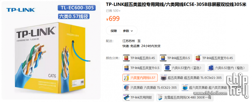

Lentrody 发表于 2024-3-14 10:39
TL-EC600 黄皮箱网线
TL-EH601 黄皮盒水晶头
X宝上TL-EC600一箱878,和泛达858差不多,TP的这个线软吗

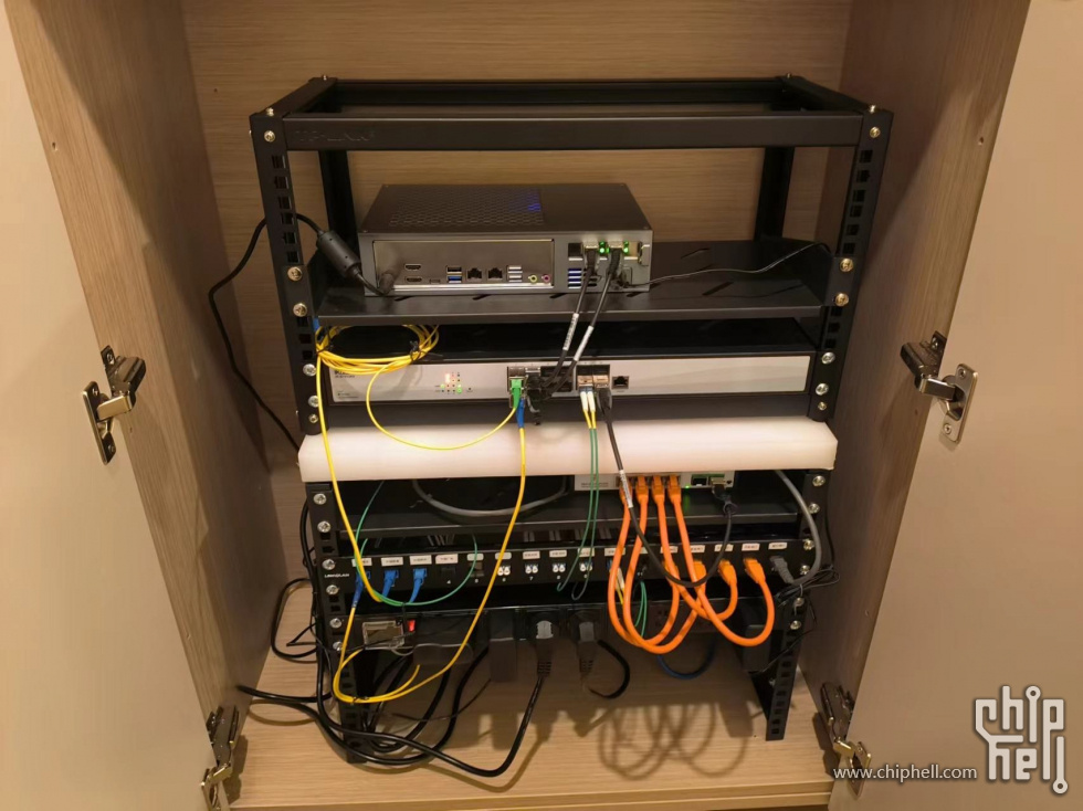

发表于 2024-3-14 17:00 | 显示全部楼层
既然都打柜子了,直接一步到位把机柜整上吧,隔音降噪和防尘一起都做了

发表于 2024-3-15 02:14 | 显示全部楼层
JD自营844,TB有便宜的店。
线径粗绞距密,会比一般六类硬些,同价位的康普泛达之类应该都差不多。
上面水晶头型号记错了,应该是EH602,两件式做水晶头时能更好的减少解绞长度。
https://item.jd.com/5708492.html

我跟楼主的方案是一样的,弱电箱的位置墙面打掉了,变成放冰箱了。找三网施工队拉了12芯光缆到柜子后面的衣 ...
这柜子门板后面是不是有个网吧
发表于 2024-3-15 10:52 来自手机 | 显示全部楼层
你这个理线搞得就很漂亮,一本满足强迫症,我是没有对开发商交付的弱电箱的位置做改动,就直接打了个柜子,在现有位置上搞了下

发表于 2024-3-15 13:07 | 显示全部楼层
没人买罗格朗六类632720吗,我觉得非常好啊,一箱才六百出头。

发表于 2024-3-15 14:16 | 显示全部楼层
我家装用的罗格朗六类632720,305米卖800块出头,23AWG无氧铜过福禄克
很纳闷它业务怎么这么分散来做,我开关和空开也用的TCL罗格朗,结果不能一起买单来做活动优惠

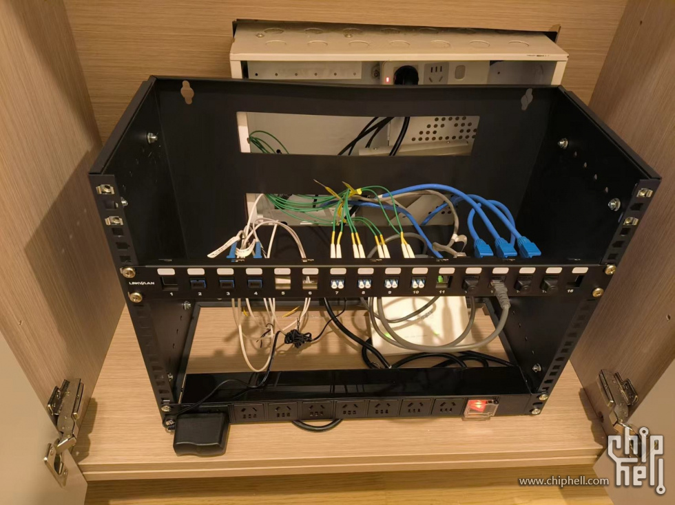

发表于 2024-3-15 17:39 | 显示全部楼层
你好,我弱电箱的网线直接到机柜上的交换机不够,请问你这个网口是一整排还是一排有四个,我一直在找这个,用这个延长到交换机    你这个真整齐

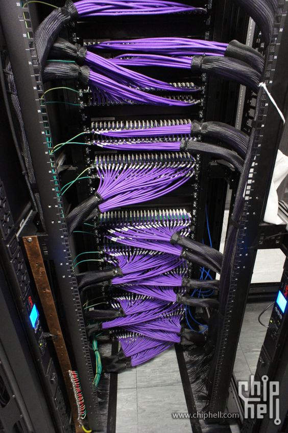

发表于 2024-3-15 18:52 来自手机 | 显示全部楼层
kingpino 发表于 2024-3-15 17:34
光纤线买那种预埋,是买线还是买接好头的成品线。有推荐的吗,目前没玩过光纤,都是网线玩的电口万兆,我 ...
成品铠甲,你可以海鲜市场搜索 中航光电野战光缆 要求双芯单膜  光纤规格是g.675a2;长度你自己预计或者跟我一样买个手推滚轮式测距仪。最后,即便长了都可以学我第三张图绕起来放柜子后面即可。
发表于 2024-3-15 18:54 来自手机 | 显示全部楼层
codycham 发表于 2024-3-15 17:39
你好,我弱电箱的网线直接到机柜上的交换机不够,请问你这个网口是一整排还是一排有四个,我一直在找这个 ...
你好这个是泛达的配线架,一排24个口,每4个网口为一组。泛达有两种规格的卡隼,一个netkey一个minicom。因为我这个光纤和铜缆都用上了,所以买了netkey和mincom的两个配线架,然后组合起来。
发表于 2024-3-15 21:56 | 显示全部楼层
vancho 发表于 2024-3-15 18:54
你好这个是泛达的配线架,一排24个口,每4个网口为一组。泛达有两种规格的卡隼,一个netkey一个minicom。 ...
好的,谢谢   我去瞧瞧 这样一接和交换机就可以交接了。

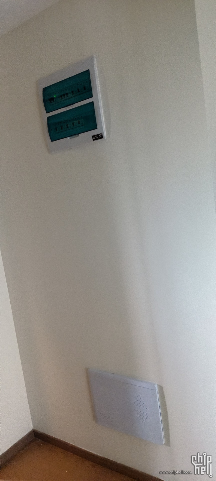

mark,我是有点想整个小机柜,22u左右的,但是没想好放在哪,考虑到可能会接家里长辈一起来住,放书房不是一个长期稳定的方案,能选的选择可能只有电视机旁边了。
入户门旁边的弱电间其实是最理想的选择,我看过,里面只有三家运营商的分光器,别的啥都没,空出来估计得有接近2平方多,能让我放设备的可能性不大
