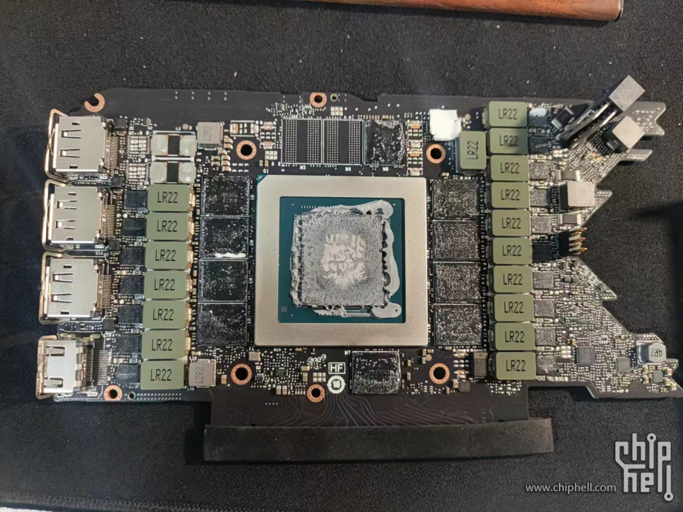

公版3080,没换过导热垫硅脂,不怎么玩大型游戏。
过年玩着LOL突然就掉驱动了,然后怎么重装都不行,换了台设备插上确认显卡问题,设备管理器感叹号,报错43。
停了几天再开又可以打上驱动了(试了几次),跑甜甜圈和3d也都算正常,但是一开游戏还是掉驱动(怀疑放一段时间能打上驱动因为冷却了?),有没有大佬知道什么情况的,还能怎么拯救一下?万分感谢。
还是第一次拆
还是第一次拆

估计显存哪儿虚焊了吧,网上有很多修显卡的就是这种故障现象。

跑一下测试显存软件?MATS?

关键是跑出来你也不会修啊

看看显存供电对地阻值,核心阻值就知道了。

核心虚焊了,我之前有块,表现是跑3Dmark 有时候能跑有时候掉驱动 黑屏。。

估计是没托支架?

电源换过没?
去年这个时候我的就是供电不足,用用就黑屏,远程上去看也是报43错误
打游戏,3Dmark也没问题的

很明显核心显存虚焊

电源贼船sfx750,U是13700k,应该够吧3080不是才300W左右

显卡支架,30 40系高端显卡都太重,不支撑一下很容易坠得脱焊

他可能想说你没拿支架撑住显卡核心或显存虚焊了

有零件脱焊,有块二奶机突然有天暴毙,开机花瓶,过一会卡死。错误代码43无法打驱动。

30公版有均热板吧好像,我平时是吊装,io朝上,有吊装支架。
