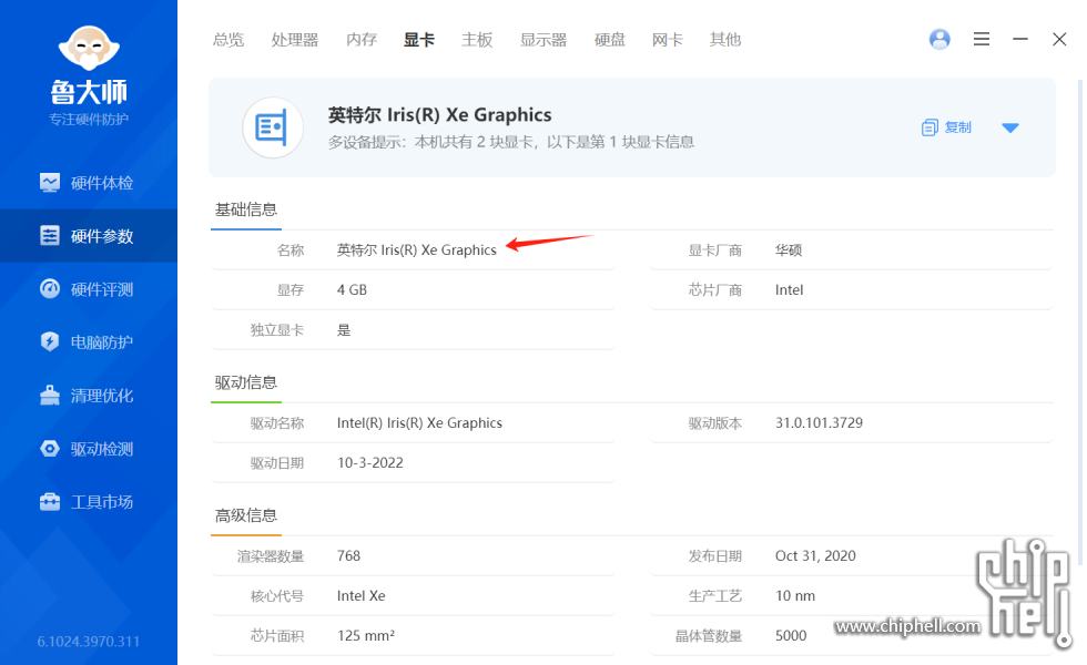

打算给老机器加强一下解码的能力,就买了两张DG1,华硕那一款不需要风扇来散热的,单卡槽的,80eu那种,有个b站up主视频里说过,80eu的比96eu的兼容性好,华硕的做的最规矩,兼容性最好。还不占着机箱空间,在BIOS里关了csm打开4G就能使用,问题是引导阶段启动画面没有显示,但是显示器提示有信号进来了。所以需要有集成显卡带起来装win11,在win11安装后,再装好intel的xe驱动,就一切正常了,可以说是7.8.9.10代牙膏CPU提升解码能力的最优选择,
问题是我的AIO是B150的,虚拟机是PVE,也有csm可以关,也可以打开4G,就是不知道直通给虚拟的win11以后,应该没有装好win11时候也是不能显示的,那个要怎么做?先装好win11以后,装上驱动再直通DG1?
PS:这卡鲁大师能跑13W???

新版鲁大师跟老版图形跑分规则变了,分数与老版无法直接对比,这卡网上很多实测,游戏性能大概是gt1030 d5水平
 楼主| 发表于 2024-3-14 21:13 | 显示全部楼层
鲁大师更新一下驱动就行了
