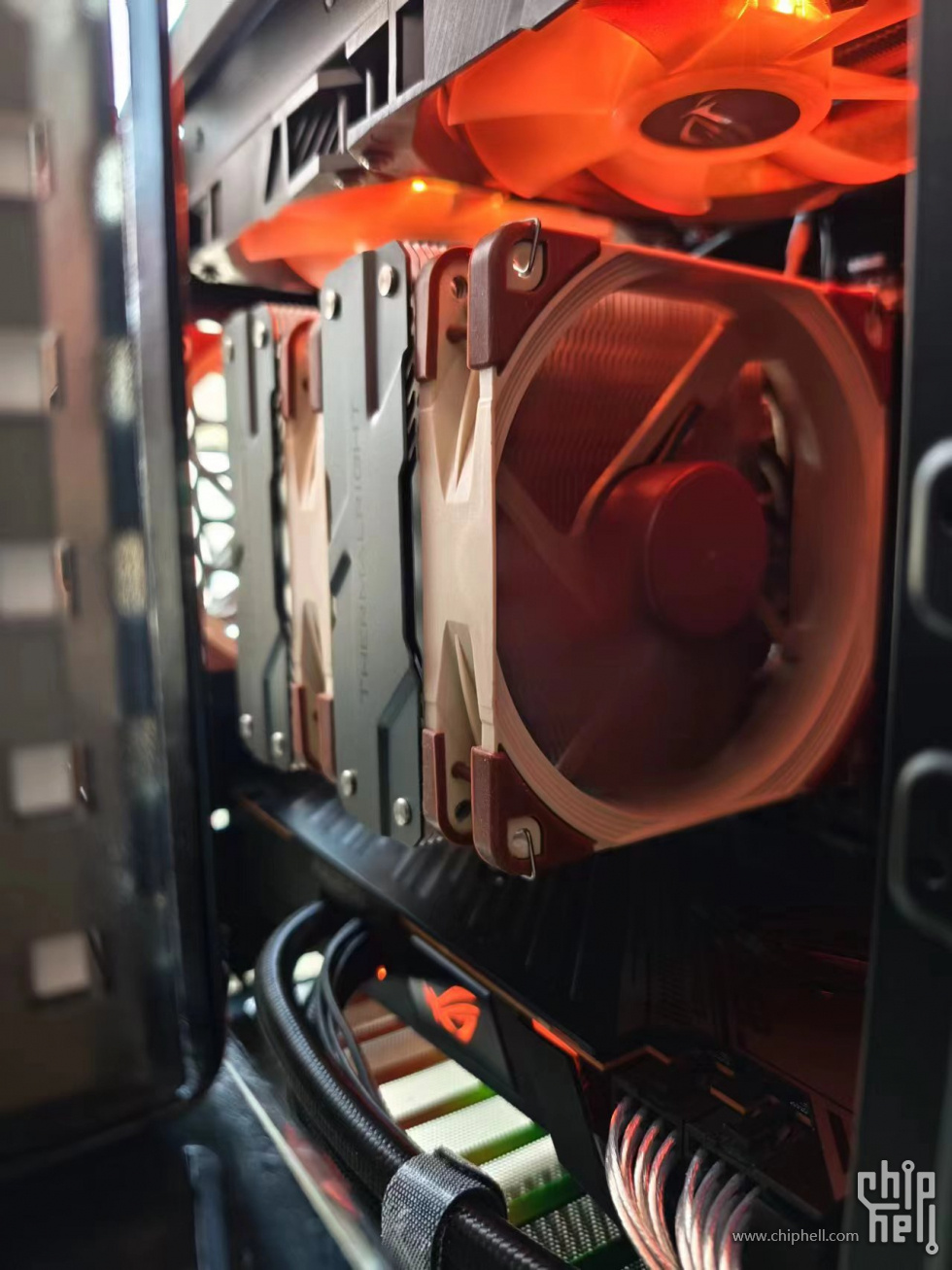

3.17更新
三只A12X25到了以后 ,把双塔和后出风的S12A换下来了。待机降3度,忽然高负载从60+掉到53左右,
高负载时,A12,1000转也不会有S12那种忽然加大的噪音,后出风明显更大了,而且出来的风明显温度低了很多。
确实该换了,不知道是技术革新了,还是S12老了。要静音还是选猫靠谱。
谢谢指导
机箱D30 5600X默频
下面一个A14进风,后面一个S12A出风,PA120上也绑了2个S12A,我知道S12不适合吹散热器,凑合用,4个猫头鹰都是18年买的。转速一直很低,因为都是看看片子上上网的机器。
平时待机45左右,开个网页EDGE浏览器,或者开个播放器,会忽然升到65°,这个时候风扇会从待机的500转升到700转,机箱距离人耳水平80公分,要过几秒负载下去了转速也会掉下去,就感觉风扇400~700上蹿下跳的,声音会明显有改变,就会分散注意力,去关注到他。
个人对噪音比较敏感,最好他低于环境噪声,不要被让听到任何声音。我记得以前是可以做到的。
是不是风扇寿命到了,该换了???
还有个可能性是不是因为我所有的风扇都接在CPU调速上,导致所有风扇统一转速会共振?

s12再某个转速(忘了700还是800)会有共振,已经换成a12x15了

谢谢,什么时候看到二手区出A12,买3个换一下。听说那款强太多。

定速到500左右了,超过80°才会升高,反正日常用也到不了80.
然后有空淘几个A12X25。毕竟也这么多年了,换一下,看看有没有改善,不行就继续定速500
发表于 2024-3-15 15:01 | 显示全部楼层
出风S12比A12好且静音,我后排风就是A12换成了S12A
