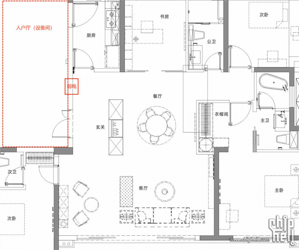

发表于 2024-3-17 01:22 | 显示全部楼层 |阅读模式
- 套内面积大概120,加上一梯一户赠送的前厅面积大概130左右
- 前厅里也会放部分智能家居所以也需要比较稳定的信号
- 预设方案是:在客餐厅中间放一个吸顶 AP,主卧因为承重墙比较多,放一个AP面板。感觉这样可能是勉强够用,但前厅、各个卫生间以及右上角的次卧信号都不够?
- 如果多放几个吸顶 AP,怎样比较合理?
谢谢大家
发表于 2024-3-17 01:34 | 显示全部楼层
餐桌和电视之间的顶上,应该是吊灯右边吧,装一个5400gc,结束了,这点面积根本不用考虑多AP,漫游都漫不开,到时候乱跳

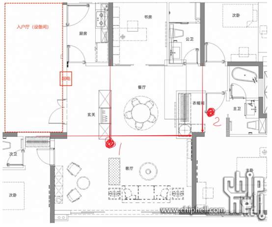

 楼主| 发表于 2024-3-17 01:43 | 显示全部楼层
按照1个吸顶 5400gc 的模式整了个拓扑图
发表于 2024-3-17 02:01 | 显示全部楼层
我140面积直接放客厅电视边一个ax3pro,没AP,任意角落信号都满格……关了门会少点
发表于 2024-3-17 02:29 | 显示全部楼层
我的主卧和客厅之间也是混凝土承重墙,在客厅放了一个TP 6080,主卧信号也是满格

发表于 2024-3-17 08:34 | 显示全部楼层
我会说玄关一个,主次卧之间的走廊一个。再或者有哪个追求满速的房间~
发表于 2024-3-17 08:35 | 显示全部楼层
现阶段先这么干:餐桌正上方放一个吸顶AP,其他房间都暂时只先通网线。但是通网线要多通几条,各个房间除了预计会摆放电脑,NAS,游戏机,电视的位置要通网线以外,还要在床头柜附近的强电插座位也通一根。这是为以后信号不好时将这些位置改造成面板AP做准备。在床头柜附近放置面板AP的效果有时比吸顶AP还好。
发表于 2024-3-17 09:27 | 显示全部楼层
餐厅一个AP 全覆盖肯定没问题,但是你想要各个角落高速覆盖我觉得是困难的,我个人觉得网口位置预留足够的线,然后需要2个吸顶AP来覆盖,主卧的卫生间门口过道位置可以找地方放一个,看看能否隐藏,然后南次卧门口和客厅之间这种位置看看有没有合适的位置放一个。入户门厅留网线备用,毕竟智能家居不需要太强的信号,能连上的话问题应该不大。

类似户型。
所有房间的有线全部通到客厅电视墙,废掉弱电箱(仅保留接光猫)。
然后用17楼方案。

发表于 2024-3-18 10:49 | 显示全部楼层
给个建议哈
1、餐厅中央和衣帽间里面各放一个AP,不要放无线路由器
2、每个屋通网线,通几根无所谓,别用屏蔽线就好,屏蔽线你搞不定接地
3、如果可能得话,可以考虑主全光+辅2.5g POE/AP,瓶颈约等于2.5g WiFi,全屋10g到端,后续25g/100g交换机降价了,可以无缝升级
   3.1、弱电箱放POE交换机+主交换机+光猫,交换机用简单网管的,划分VLAN
   3.2、路由器放在书房或者哪里,如果是软路由直接truck进交换机,当单臂路由用,如果是硬路由可以加一个万兆交换机把 VLAN转出来
   3.3、NAS放书房或者什么地方,也是truck进交换机,NAS里面配置VLAN即可
发表于 2024-3-18 17:30 | 显示全部楼层
1.不要装吸顶AP, 后期硬件维护和更换都麻烦, mesh路由器就行, 好看的还能当摆件,这是我维护了几十个吸顶AP的血泪教训
2.客厅电视柜一个、书房一个、观察下主卫和次卧,如果信号不够,次卧加一个
*次卧这种,我一般会在柜子里最上层留网口+电源 AP藏在里面
*mesh路由器指类似 velop、Orbi 那样的, 不是好长的天线跟螃蟹一样的路由
