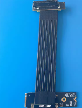

也遇到这个问题,去年买了块cd6,打算装在nuc13上,因为m2端的空间有限,用的也是安费诺M2转U2线,折腾了好久都不认盘。换了类似的乐扩M2转U2线,也一样不认。
但是,我把cd6+安费诺线用到nuc11猛兽峡谷上,却是能正常识别和使用的,又说明不是u2和线的兼容问题,而是跟主板有关了。
很想知道有没有同学试过其它m2转接方法,兼容了cd6盘?因为到现在这块u2还在吃灰中。
目前能网淘到的转接有图片上这几种,还有所谓定制的一体线,但问不到与cd6的兼容情况。
