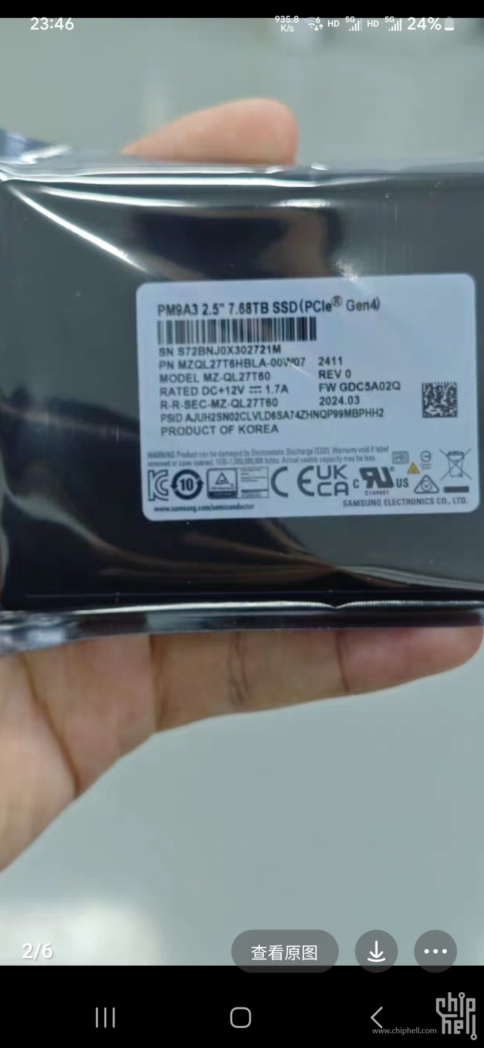

大佬请教下,现在pm9a3 2024年的料号是 00w07  sn开头的是 s7  这个是定制版还是公版?我看到京东自营店好像卖的也是这个料号

 楼主| 发表于 2024-12-16 00:06 | 显示全部楼层
zxx3139308 发表于 2024-11-30 20:06
大佬请教下,现在pm9a3 2024年的料号是 00w07  sn开头的是 s7  这个是定制版还是公版?我看到京东自营店 ...
发照片看看??看看完整标签PN号等等

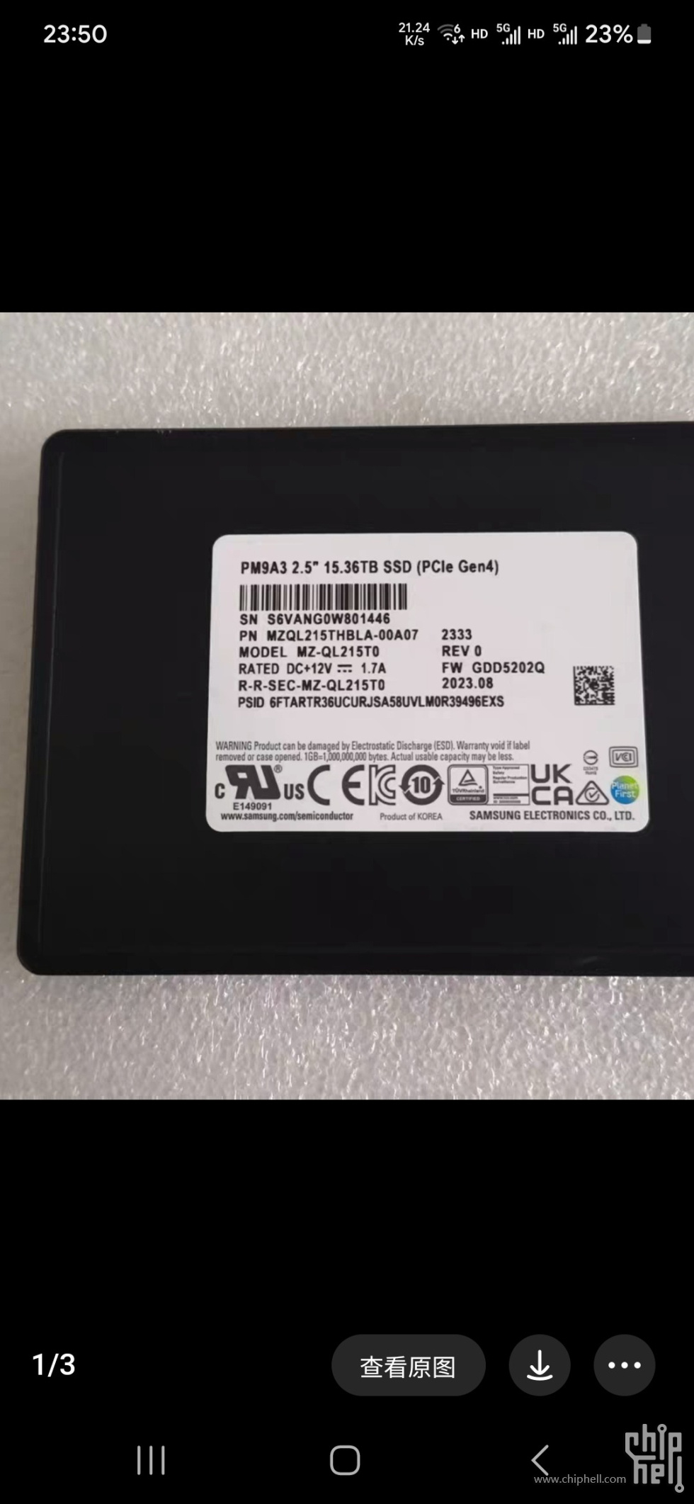

发表于 2024-12-16 23:50 来自手机 | 显示全部楼层
NEVERLANDCG 发表于 2024-12-16 00:06
发照片看看??看看完整标签PN号等等
就是这个料号,我看京东自营店卖的也是这个料号
发表于 2024-12-16 23:52 来自手机 | 显示全部楼层
发照片看看??看看完整标签PN号等等
还有15.36t的料号是公版,产地是韩国,固件号怎么还停留在22年的样子?
我个人对比标签和固件规则,推测:这个MZQL27T6HBLA-“00W07”应该可以刷“GDC5B02Q”。
1.其标签基本与以往相关公版PM9A3 一致。
2.只是SN,由S6*****变成了S7****** —— 推测应该是更换了新版闪存料号和工艺的2024新版本。
这个你要自己评估一下,先保存数据安全备份,如果可以接受刷新固件的相关风险的话,可以谨慎酌情尝试一下(责任和后果,刷新前自己掂量好)。
 楼主| 发表于 2024-12-17 01:37 | 显示全部楼层
这个很正常。原厂的PM9A3固态,其出厂时所带固件版本,都要落后于当时市面上最新推送的版本,大约1~2代。
厂家一贯做法,意义不明。
反之,如果你在2023年出厂的PM9A3,看到带有2023年的最新版本固件。。。。。那基本可以断定是伪造的标签(目前这种情况,还没有看到过)
PS:不要拿酒精布,多频次或大力擦拭,类似三星PM9A3 / 西数HC550 / 希捷银河等等,相关硬盘的标签……
会抹掉字迹。别问我怎么知道的。
