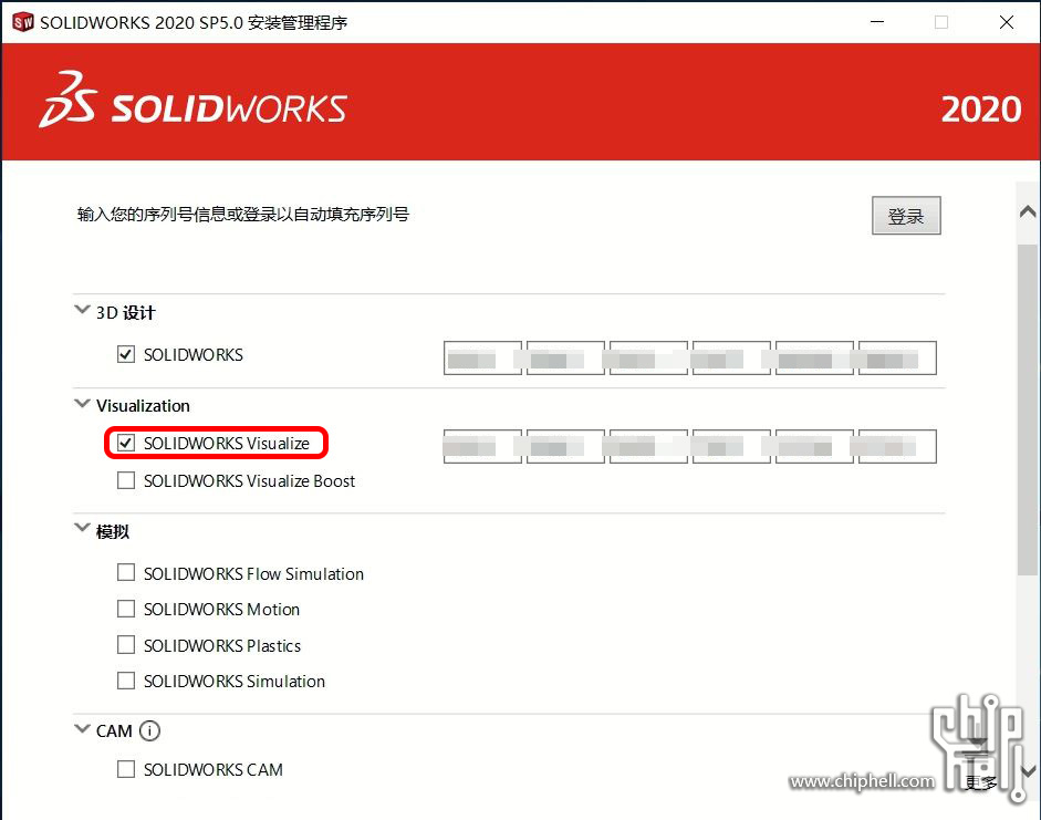

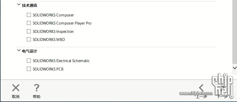

 楼主| 发表于 2024-3-29 22:06 | 显示全部楼层
flshlion 发表于 2024-3-21 15:27
除了Solidworks程序主体和那个Motion运动仿真,floworks仿真,其它都没有必要安装吧。
我这样安装完之后是 ...
按照2#楼的那篇精简安装教程装好了,除了SOLIDWORKS主体,语言包,Toolbox里的所有项目,其他都统统取消勾选不安装,包括下图红框标注的SOLIDWORKS Visualize,这样安装完成后的目录大小仅6.65GB,不安装SOLIDWORKS Visualize不影响一般3D建模需求吧?

 楼主| 发表于 2024-3-29 22:11 | 显示全部楼层
jiano 发表于 2024-3-21 17:55
还好吧,反正现在固态也便宜了,以前固态贵的时候真是各种精简,现在无所谓了。 ...
我按照2#楼的那篇精简安装教程装好了,那个SOLIDWORKS Visualize也没安装,这样有什么影响吗?详见42#楼的回帖……

 楼主| 发表于 2024-3-29 22:17 | 显示全部楼层
数据线 发表于 2024-3-22 22:10
单纯建模出图的话Visualize、CAM、Electrical和动画协作管理那些模块都可以不装,就勾选个3D设计还有模拟那 ...
我只装了SOLIDWORKS主体,语言包,Toolbox里的所有项目,其他如SOLIDWORKS Visualize等都统统取消勾选不安装,这样没什么问题吧?详见42#楼的回帖……
 楼主| 发表于 2024-3-29 22:20 | 显示全部楼层
yogari 发表于 2024-3-23 12:02
PCB、注塑、电气什么的都可以不装
我连SOLIDWORKS Visualize都没装,详见42#楼的回帖……
 楼主| 发表于 2024-3-29 22:34 | 显示全部楼层
jiano 发表于 2024-3-29 22:12
这。。。。。。我也没试过,所以也没法提供意见。
按照网上的介绍,SOLIDWORKS Visualize应该是个照片级实景渲染器。我只需要3D建模,用不上这个组件
SOLIDWORKS Visualize功能介绍
SOLIDWORKS Visualize 就像是一个专门呈现CAD 数据的相机,可帮助利用设计工作直接基于CAD 模型来创建逼真的可视化。 SOLIDWORKS Visualize Professional 中的功能可以帮助您更快地为内部设计审核和营销活动创建照片级品质的内容,助您尽早做出决策。
发表于 2024-3-30 07:25 | 显示全部楼层
红色狂想 发表于 2024-3-29 22:06
按照2#楼的那篇精简安装教程装好了,除了SOLIDWORKS主体,语言包,Toolbox里的所有项目,其他都统统取消 ...
flow simulation (热力学和液体模拟)
motion (运动仿真)
Simulation (力学仿真简单热力学模拟)
第一个可以按需求来选择,但如果是机械设计或者是工业产品设计第二个第三个建议也勾选上,对零件配件运动以及产品强度评估很有帮助。
