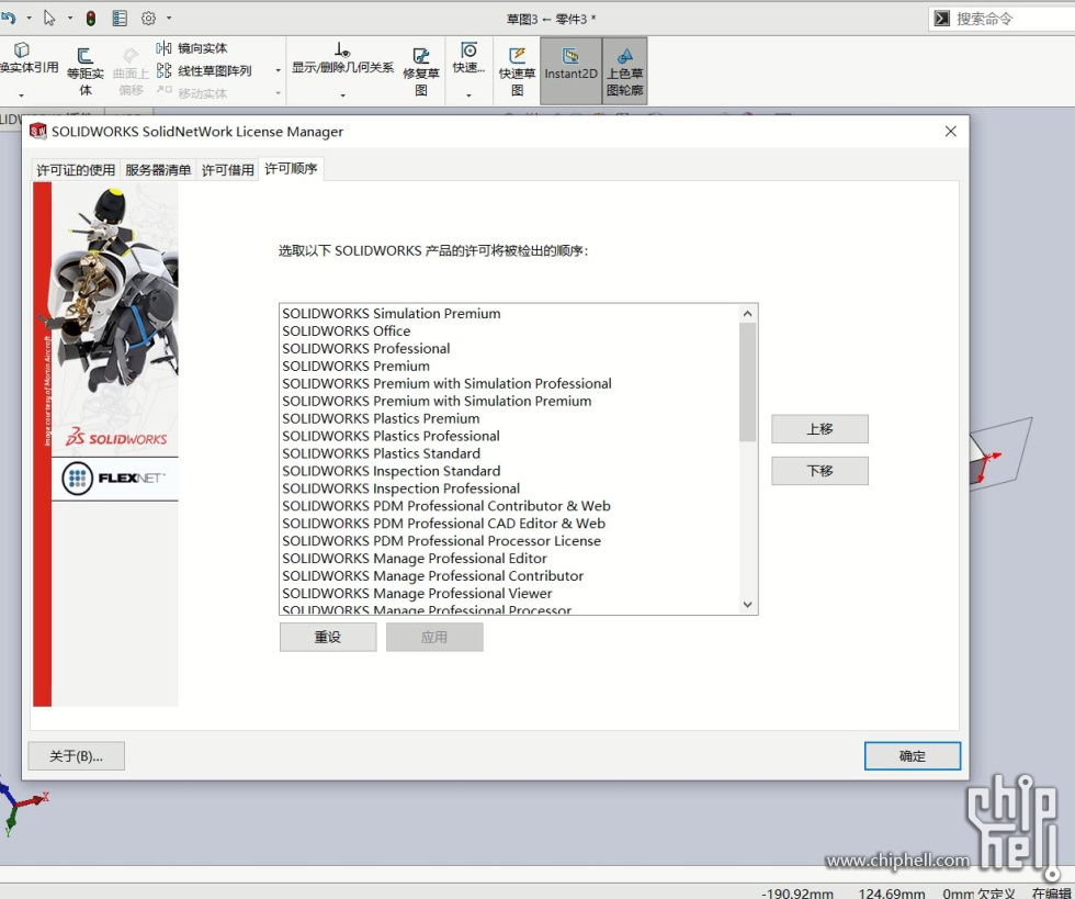

 楼主| 发表于 2024-4-3 22:30 | 显示全部楼层
flshlion 发表于 2024-3-30 07:25
flow simulation (热力学和液体模拟)
motion (运动仿真)
Simulation (力学仿真简单热力学模拟)
如果只安装SOLIDWORKS主体,下图这个许可证管理器是不是就不用管他了,装好后首选项里有没有需要修改的地方,他的界面主题怎么没有深色调的呀?

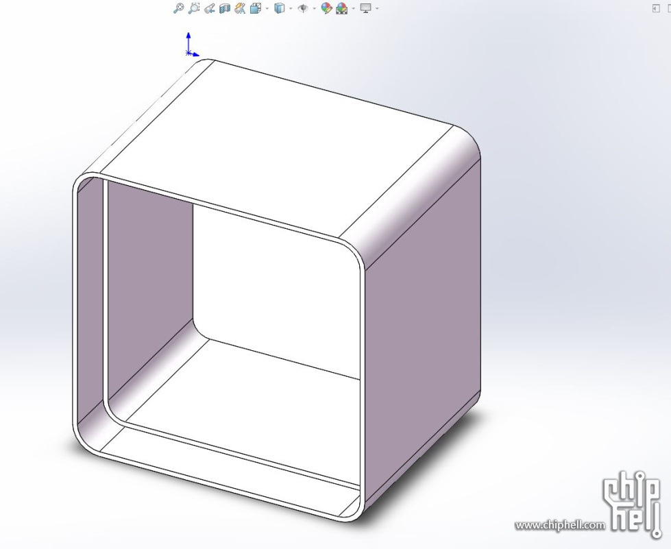

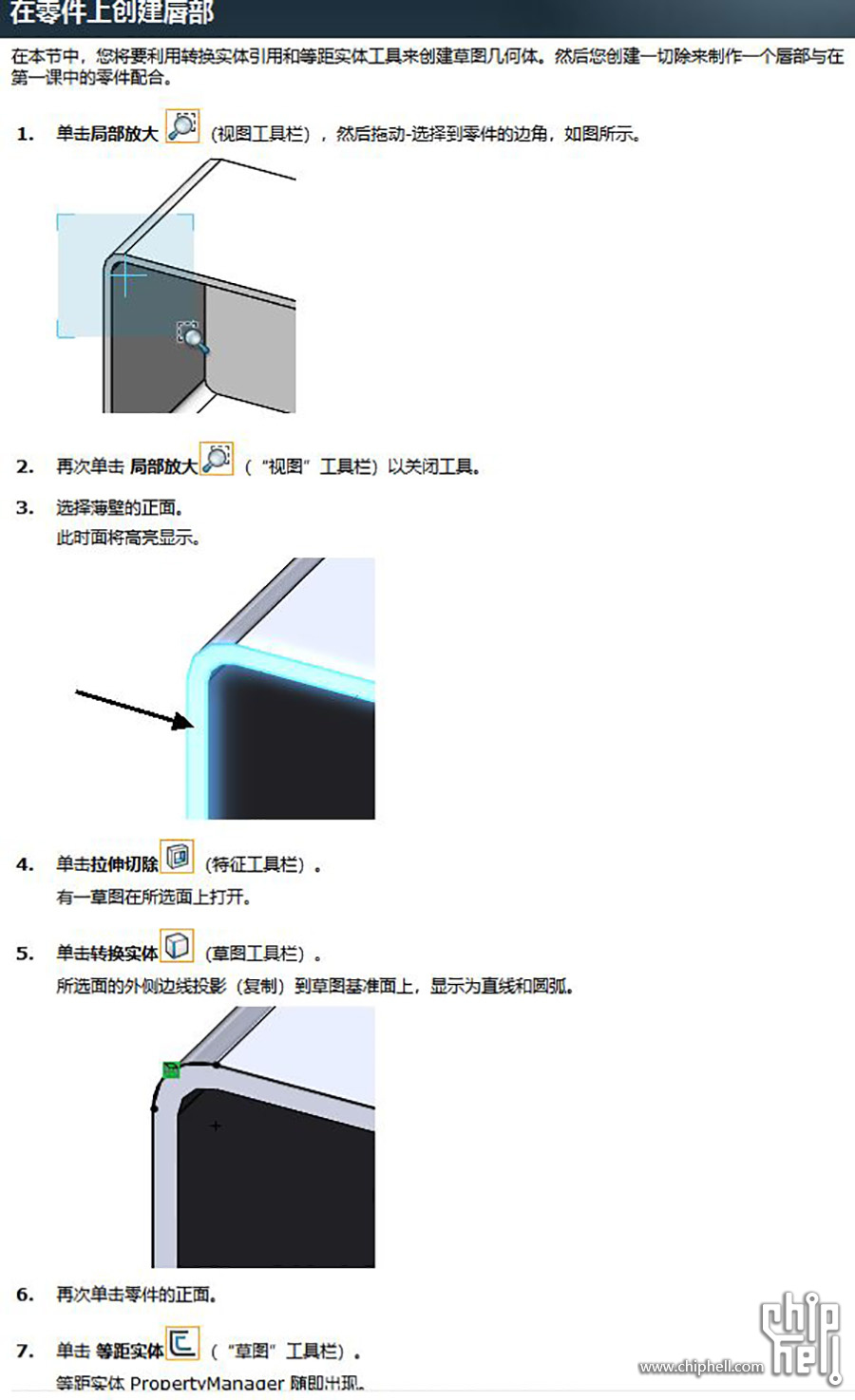

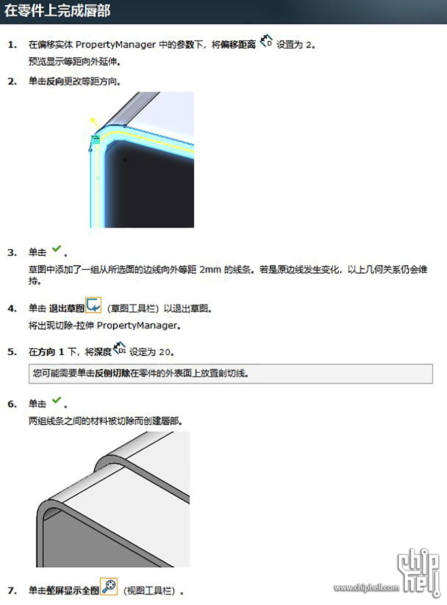

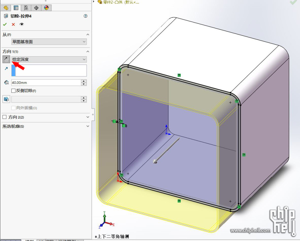

 楼主| 发表于 2024-4-11 15:26 | 显示全部楼层
syksumy 发表于 2024-4-7 10:13
我是自学的啊,就直接去画。
一开始能画出来就行,
慢慢的追求画的快,画的快的同时还好修改,
这几天在自学过程中遇到个问题搞不明白,就是SOLIDWORKS帮助菜单里自带的指导教程,第 2 课 - 装配体,如下图所示,我在制作那个零件上创建唇部时,怎么做出来的和教程中的不一样呀,教程中是向外伸出的,而我做出的是图3那样向内延伸的,哪里操作的不对吗?

发表于 2024-4-11 16:22 | 显示全部楼层
红色狂想 发表于 2024-4-11 15:40
用于影视后期特效的Maya这套软件,他的细分表面和非均匀有理B样条属于G几曲面呀?
另外再请教一个SW绘图 ...
Maya/ 3D max / Blender / C4D 都是幾何數理建模,連續性跟你曲面的分割與多邊形數量有關...
SW/PROE/Catia這類參數式才會去強調曲面連續性...
同樣要做圓角混成的計算方式都完全不同了...動畫類或影像動物人物建模的幾何軟件不要討論連續性了

发表于 2024-4-12 09:31 | 显示全部楼层
红色狂想 发表于 2024-4-11 15:26
这几天在自学过程中遇到个问题搞不明白,就是SOLIDWORKS帮助菜单里自带的指导教程,第 2 课 - 装配体,如 ...
你的截图有答案了,你要看清楚你实体偏移的方向,是在你偏移方向下
 楼主| 发表于 2024-4-12 16:10 | 显示全部楼层
我又重新做一遍,在图1 切除-拉伸特征管理器里,点击红色箭头所指的那个方向1按钮后,凸体预览效果确实向外伸出来了。但当我点击如图2 红色对勾完成时,却提示重建模型错误,您想进行的切除不与模型相交
