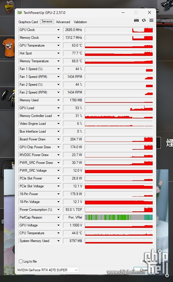

最近偶然发现晚上看PUBG直播的时候,显卡风扇会转,4070 Super,按正常理解,40系的NVDEC解个15M码率的H.264或者H.265应该不需要很高的功耗才对,不至于上风扇启动,今天有空,仔细观察了一下,是RTX Super Resolution在活动,觉得还挺有意思。
在开启了RTX Super Resolution后,如果设置成4档,或者自动模式跑到4档,在看15M码率H.264的直播时(全屏),4070S能跑到80%-90%左右TDP,大概180-200瓦左右晃悠,NVDEC占用率很低,GPU 3D占用率50%左右,风扇启动。
跑在1档时,大概30几瓦功耗,风扇不转。
2档和3档没试。

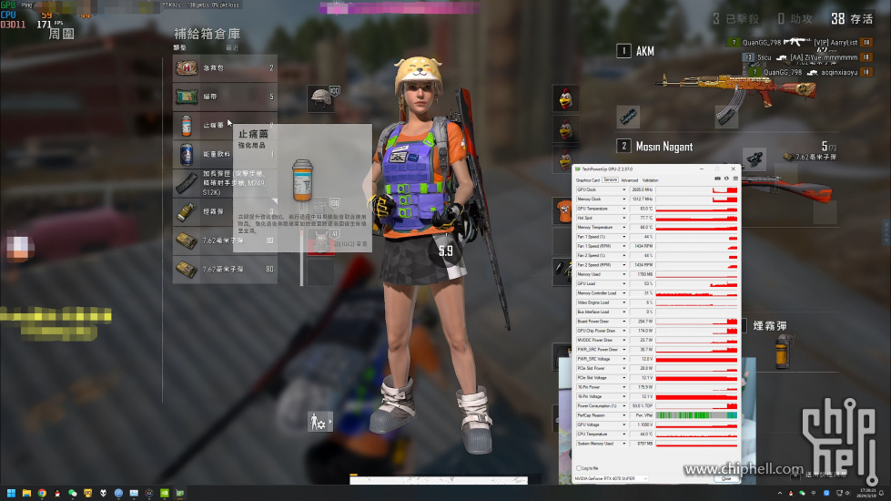

随便截了一个图
缩放太大,重传一个GPU-Z的
功耗统计基于iCUE (RM650i)和CPU-Z,浏览器Chrome 122.0.6261.129,显卡驱动版本Game Ready 551.52。

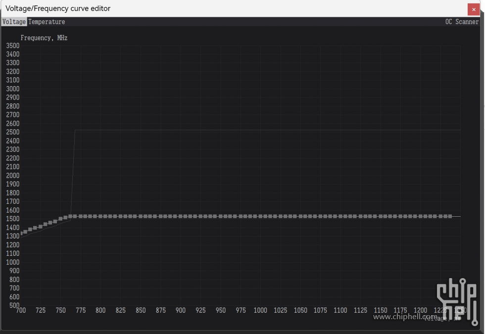

你不会用而已,要用小飞机锁待机电压那一档,平时用就这个配置,玩游戏切换到正常频率
这样超分算法看视频功耗180W左右,打游戏功耗450W左右,如果是默认状态看视频都要300W往上
4070S锁待机电压档位的话看视频估计100W就搞定了

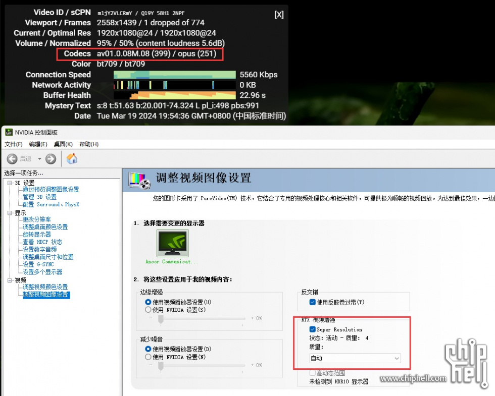

礼问av1视频是不是不生效?
发表于 2024-3-19 19:39 | 显示全部楼层
这东西现在不能指定副卡计算否则用60s矿渣跑很划算 包括游戏的RTX HDR
 楼主| 发表于 2024-3-19 19:56 | 显示全部楼层
谎言之神Cyric 发表于 2024-3-19 19:38
礼问av1视频是不是不生效?
实测,生效

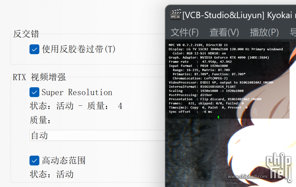

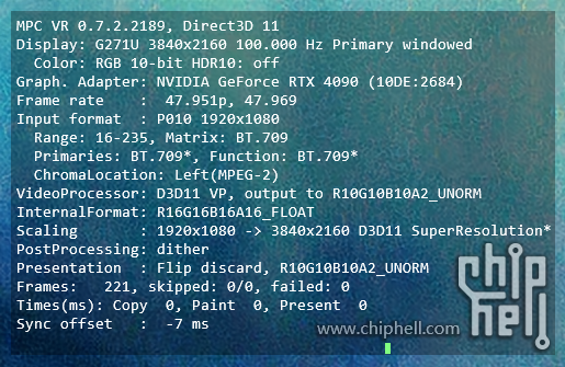

用了段时间效果还不错, 等支持P010格式输出了就能常开了
发表于 2024-3-19 20:38 | 显示全部楼层
现在可以了呀
发表于 2024-3-19 20:40 | 显示全部楼层
就刚推出时尝了个鲜,后面再也没开过
发表于 2024-3-19 20:48 | 显示全部楼层
VSR基本上1-2档即可,3-4档功耗确实挺高了,而且越往上同功耗带来的提升越低。特别是如果显卡是3050这类不算强的开4档甚至显卡会算不过来
不过我是嫌自己常看的流媒体大多都有4K,外加现实画面超分导致很多地方看起来怪怪的(特别是人的头发)索性没开,要是有个智能识别动漫开启就好了1080P的动漫番剧因为线条简单画面信息量少用这个超分还是基本上都是正提升的
发表于 2024-3-19 21:30 | 显示全部楼层
那记错了估计是RTX HDR不支持吧,截止mpcvr0.7.3,我这边只有input NV12的格式下VSR和HDR才能同时开启
发表于 2024-3-19 21:36 | 显示全部楼层
wm1128 发表于 2024-3-19 21:30
那记错了估计是RTX HDR不支持吧,截止mpcvr0.7.3,我这边只有input NV12的格式下VSR和HDR才能同时开启 ...
emoose的mpcvr改版 VSR HDR包括rife补帧全部开启的情况下也是能支持P010的
点评
亲测的确可以,居然还有改版的mpcvr,厉害厉害  发表于 2024-3-19 22:17

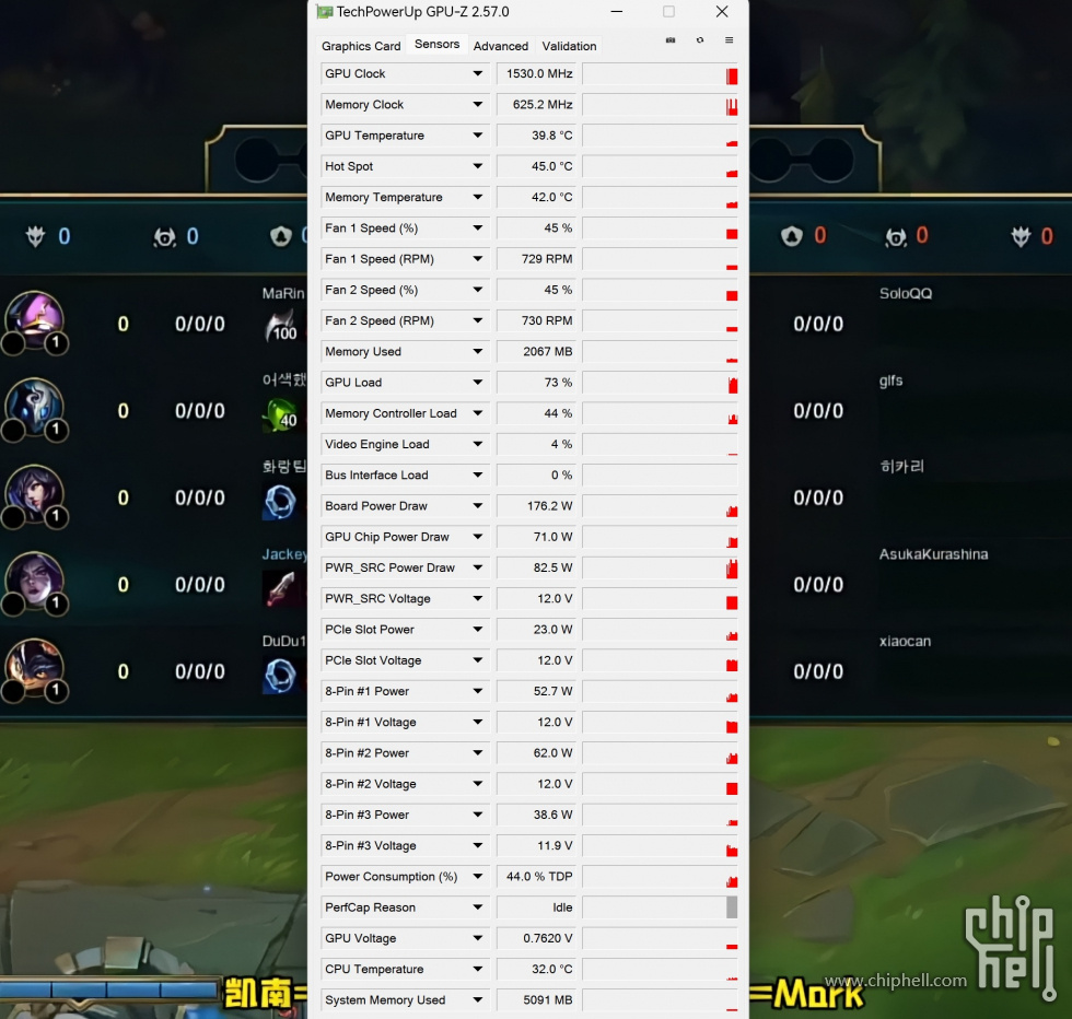

发表于 2024-3-20 11:02 | 显示全部楼层
平时4090用这个开四档,如果是1080p60帧的视频我再开两倍速的话功耗得300w左右,效果还可以(没有去折腾一些专门超分的软件)如果平时看1080p30帧不倍速的视频也就50 60w
