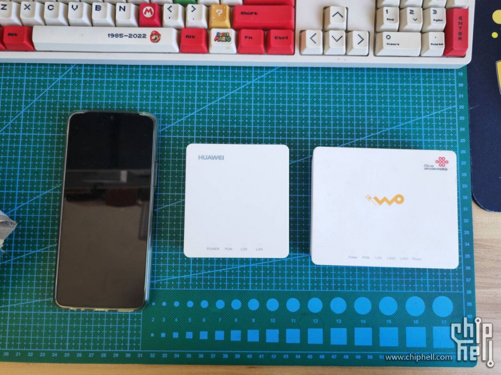

我这个弱电箱小的可怜,下面同一个手机的对比。当时也是买了两个小光猫,都匹配不上,后来喊来联通安装师傅,给他看了下我找的光猫,然后他给找了个同型号已入网的机器,然后又多花一份钱。
用的是右边的光猫,左边光猫是阉割版,功能不全,设置比较困难,但确实体积小,之前宽带论坛上有人用过。
可怜的弱电箱,刚刚好塞进去上图右边的光猫,普通光猫根本进不去。

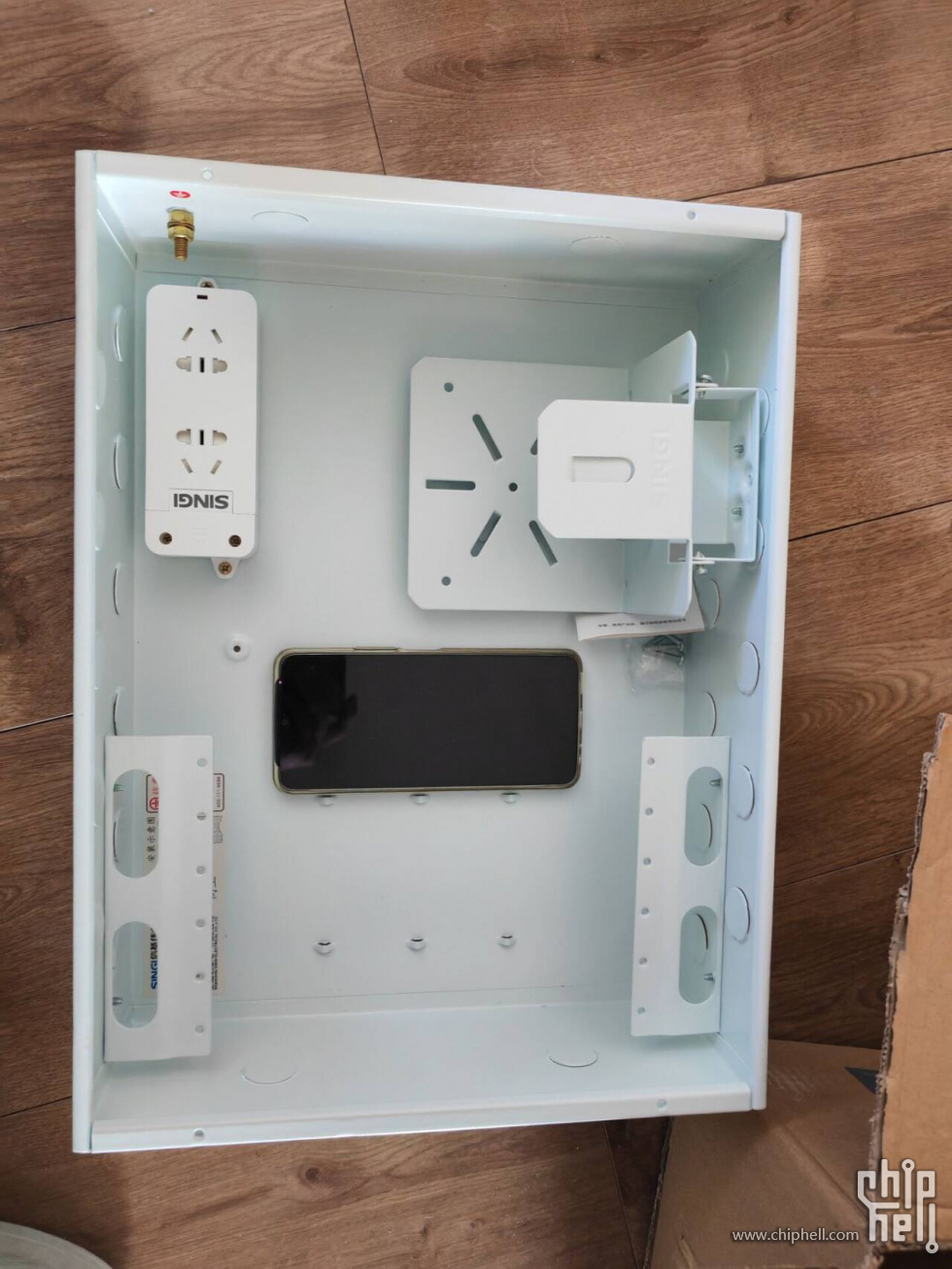

准备换的弱电箱。

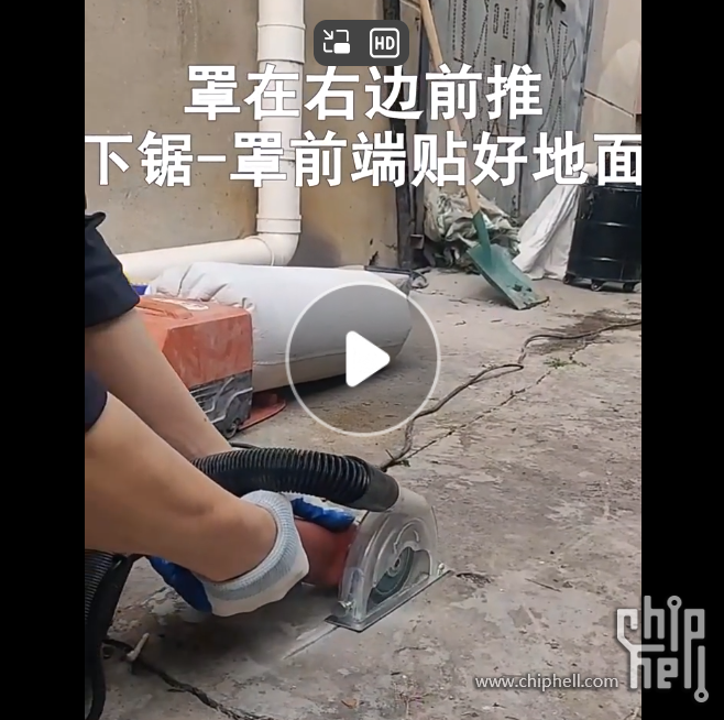

以上总共用时3小时,中间光凿墙就凿了1个多小时,到现在还浑身酸疼,工具用的是大有的锂电角磨机+水泥割片,博世的一套插电冲击钻。其实冲击钻凿墙的时候灰尘不是太大,下面做好防护或者干脆粘个大厚袋子直接接走更省事,一开始没想到,后来还是一点一点收拾的。灰尘主要是切割的时候,因为画好线切割槽,凿墙就不会凿坏外面,后期也不用再补墙,省去补腻子、补乳胶漆的麻烦,坏处就是粉尘多,不管是自己搞,还是找师傅来搞,建议是自己买个角磨机吸尘罩,配合个插电的吸尘器,几乎能做到无尘切割。
角磨机的除尘罩子。小红书看有用的,而且切割几乎见不到粉尘。

就切割的时候烟尘严重,加上我发的那个除尘罩子用吸尘吸直接吸,几乎无尘了。剩下的就是拿袋子粘在下面接碎砖块。我一开始没想到量那么大就没接,后来手势的时候才反应过来,为啥不直接把袋子粘下面,打碎了直接弄袋子里多省事。
