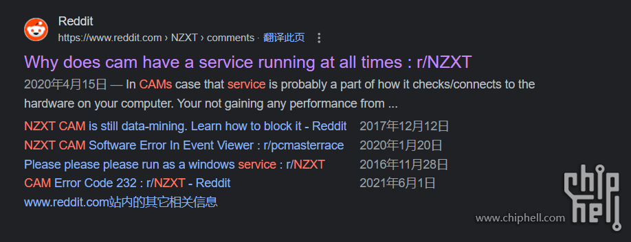

发表于 2024-3-20 10:37 | 显示全部楼层
刚刚百度的,CAM Service是AMD新出的服务
建议换INTEL解决问题

查了下服务,CAM Service还真是恩杰的
 楼主| 发表于 2024-3-20 12:30 | 显示全部楼层
330h 发表于 2024-3-20 11:45
恩杰的问题在ZEN3就有了,没想到现在还有
找到问题了,还真是恩杰的CAM程序
 楼主| 发表于 2024-3-20 12:35 | 显示全部楼层
先卸载了看看还卡顿死机吗?以前用5800X,12700K和13700KF时从来没遇到过这种问题,看看到底是7950X内存不稳导致的还是恩杰这个程序导致的
