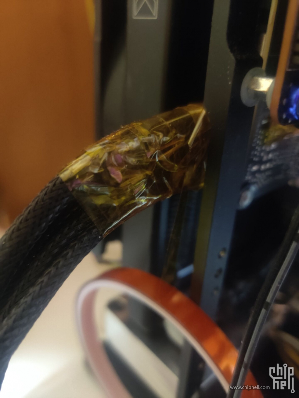

说起来,又翻到坛里小机灵鬼关于4090接口烧毁的爆论了,然后正好现在电脑在开放跑。
不如一试!
下面放图
原始状态热成像线材温度约44度。
缠完胶带后,因为胶带反射率高无法成像出正确温度,但是可以看到胶带覆盖之外温度已经上升到了47度,合理推测接口处温度更高。
*环境温度约28度,显卡固定负载450w,缠胶带后已运行数小时。

不知道为什么热成像拍的图转了90度,不过不影响看

这个其实不算正面回复,那个帖子应该是说当环境有高温热风加热供电线时,做隔热可以降低线材升温情况,照片里的这种是改水了吧,没热风了,其实你想测得话,搞台负载仪,在线材的中间缠上胶布,然后用100度热风枪离远点吹着隔热处,对比没有胶布吹的线材温度是增加还是降低就行了 *号为温度测试点,==表示隔热胶带位置
