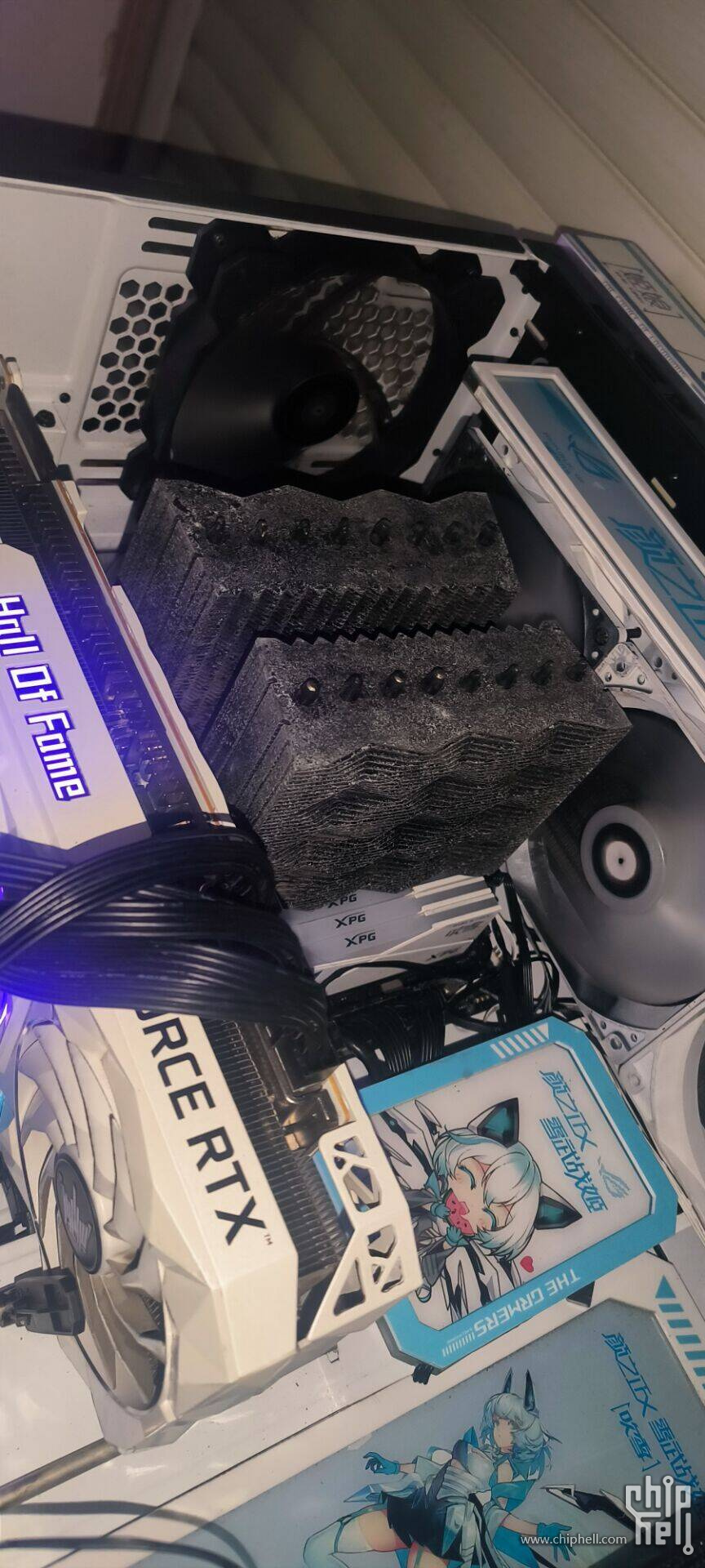

晕,刚买的时候能压230w的13600kf,现在不间断用了2年了,没想到只能压制80w了
 楼主| 发表于 2024-3-21 16:25 | 显示全部楼层
现在只能是把这个大家伙放到机箱里用,售后还要几天过来
 楼主| 发表于 2024-3-21 16:30 | 显示全部楼层
目前这个大家伙靠机箱风道被动散热也能压制120w左右。之前水冷刚买来230w解热,用一年之后只有180w,到之前100w,80w我就觉得非常不对劲 最近也是看了站里贴子才知道还有这种事。我就没敢拆了还在京东保修

发表于 2024-3-21 16:56 | 显示全部楼层
风冷是啥,那么优秀
发表于 2024-3-21 16:57 来自手机 | 显示全部楼层
平安是福 发表于 2024-3-21 16:53
不敢拆,狗东直接让我换新了
都换新了,那就别拆了!
 楼主| 发表于 2024-3-21 16:58 | 显示全部楼层
sekiroooo 发表于 2024-3-21 16:56
风冷是啥,那么优秀
阿萨辛3代,不过是装不进我的机箱里面,左边的风扇挡主板散热片,右边的风扇挡内存,真要装进去只能中间来一个风扇想想这个大块头对主板的压力太大,只敢躺平装

 楼主| 发表于 2024-3-21 17:02 | 显示全部楼层
mmmlll520 发表于 2024-3-21 16:57
都换新了,那就别拆了!
不知道是不是批次问题,我和我朋友差不多时间买的,他的现在还能大概原来8成的解热,估计清清灰又和新的一样了,我清灰,又重新涂了硅脂,折腾了两天上论坛看看才发现原来是冷头堵了

 楼主| 发表于 2024-3-21 17:17 | 显示全部楼层
nekotheo 发表于 2024-3-21 17:01
只能压80w不如换个小下压
这辈子不可能用下压的,分体又不会分体,只能一体水这样子了

 楼主| 发表于 2024-3-21 17:34 | 显示全部楼层
toddler 发表于 2024-3-21 17:27
一体水的工作原理本来就决定是以使用寿命换散热性能的,风冷性能衰减就小,难点是intel 把cpu功耗无上限的 ...
阿萨辛3代石墨烯镀层版

发表于 2024-3-21 17:48 来自手机 | 显示全部楼层
你这个风冷是什么涂装,。好神奇
发表于 2024-3-21 18:16 | 显示全部楼层
平安是福 发表于 2024-3-21 17:34
阿萨辛3代石墨烯镀层版
指正:石墨烯保温层版

发表于 2024-3-21 18:48 | 显示全部楼层
fcs15963 发表于 2024-3-21 18:16
指正:石墨烯保温层版
我有个原来是啥忘记了,别人也是改的石墨烯,我感觉散热一般般,双塔8管

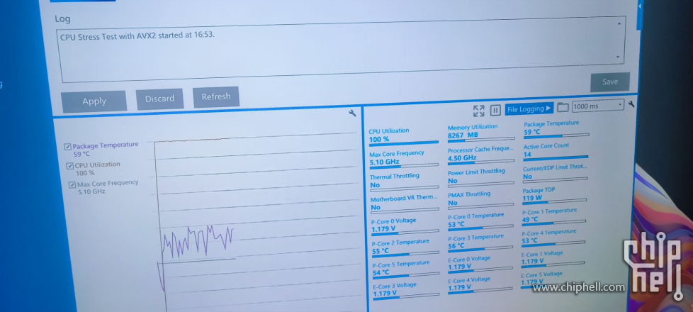

 楼主| 发表于 2024-3-22 16:55 | 显示全部楼层
已经换新,默认转速压制120w只有50度 待会去超频
发表于 2024-3-22 17:22 | 显示全部楼层
不开pl2 吗

 楼主| 发表于 2024-3-23 10:11 | 显示全部楼层
昨天还没弄,工作忙,直接用华硕那个AI超频算了,幅度低一点无所谓了
