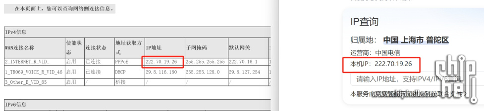

感谢大家的回答
有始有终,我这边搞定了,也和大家说一下。。小哥给力,找了机房的人 设置和推送
非桥接,如图。。IP一致了,这个该是公网的了吧

已经搞定了,确实拿到了 222.70网段的公网IP
