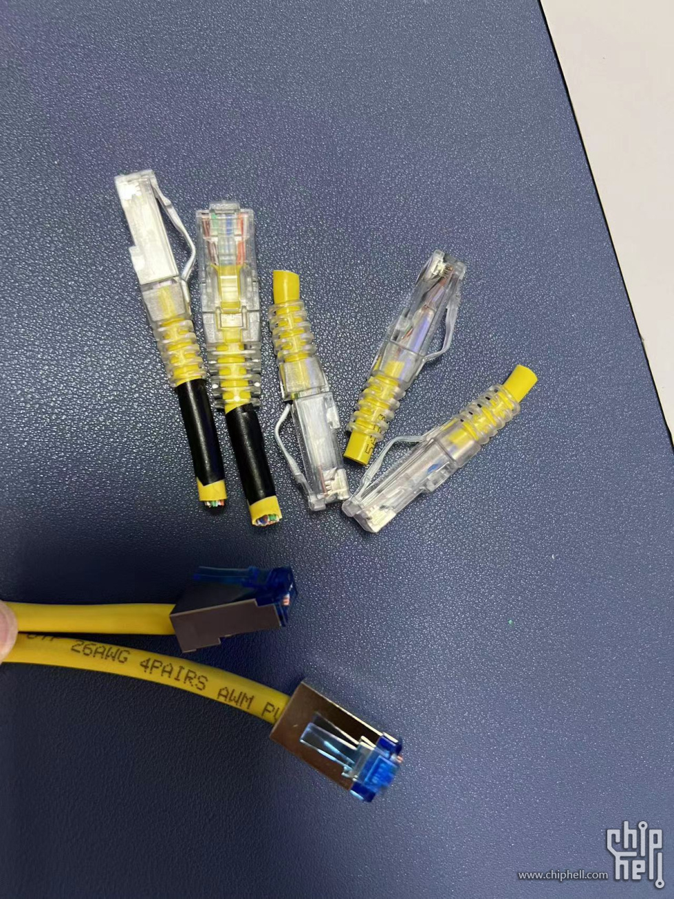

穿了一晚上一个都没成功,对线,一个亮灯的都没有
也是十年老手了

一包十个全部打完后认输了,换了穿透一体式一次搞定

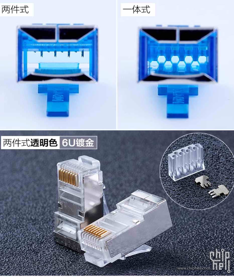

把十字架剪得多一点,网线皮也要剪得尽量的平整,但又不能剪破网线皮,把网线压平,尽量压平,穿入定位器,压平,尽量压平,定位器要顶着线皮,定位器顶着线皮也利于发力,利于观察是否插到位,减掉多余线头,插入水晶头,把线皮插到底,一定要差到底,因为定位器那个长度刚好和水晶头端子长度一样,差一点都可能没有压到,压水晶头,搞定

穿孔式事实是要简单一点的,因为线可以穿过水晶头端子,百分百可以压中线,也可以做得马虎一点,就是水晶头要贵一点,压线钳需要重新购买

辅助排线的那个洞洞塑料小方块,你应该把超出的线头剪掉,小方块放入水晶头后推到底再压。
可参考四件式的,忽略十字配件即可(剥线皮应相应缩短)。

二件不是很好打吗? 这玩意不是一根一根穿进去的,排好线序,拇指压住,套进去,水口一剪,插进去水晶头一压就完事了,大大减少虚压、错线,还能很好地控制退绞。

有定位器的水晶头的确很好打,但要注意一点,定位器的方向是有前后和上下之分的,区分的重点就在“尖角”。把网线推进定器时,尖角必定是在后方并且向下,因为定位器只有一边有开槽可以给触片切入,另外一边没开槽是切不进!尖角如果在前面,定位器就不能完全进入水晶头,网线要是硬推进水晶头顶端就会失去定位器保护,有可能出现偏移导致打水晶头失败。
