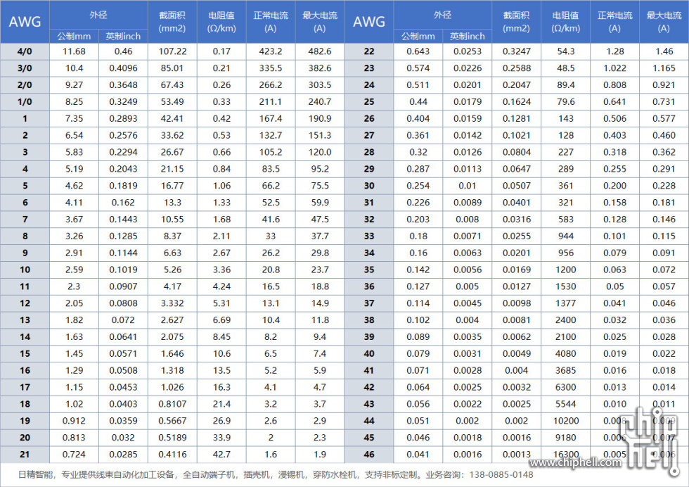

等下,刚注意到你这线是26AWG……
两件式水晶头是给六类线用的,一般都是24AWG以上,你这线太细跟孔径匹配不上,压接时叉片就容易扎不到线芯啊。
通孔式一般是五类头孔径小跟你的线配得上所以能一次成功。

 楼主| 发表于 2024-3-26 12:12 | 显示全部楼层
Lentrody 发表于 2024-3-26 11:39
等下,刚注意到你这线是26AWG……
两件式水晶头是给六类线用的,一般都是24AWG以上,你这线太细跟孔径匹 ...
你这句我没懂,26不是比24大吗?怎么反而细了
AWG表适用于单根、实心、圆形的导线,AWG值是导线直径(以英寸计)的函数,数字越小,表示线材直径越粗,所能承载的电流就越大。
