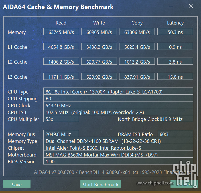

微星旗舰Z690Apro  4条没问题,4000cl16很稳
发表于 2024-3-24 20:22 | 显示全部楼层
我试过 8g * 4(单面),跑ddr4 4200没问题。
也试过 32g x 4(双面),跑ddr4 3600没问题,n年前的真香条,体质也就是3600而已。

没那么多烦恼,直接微星Z690A,四条单面超4000没难度,两条双面4533都能开

我用的Z690吹雪,12900ks,4条32g,现在就开个XMP用3600 C18,之前开4000试了下直接打不开机就没想超了

华硕690p丐版,早期的bios,只能开个4000,跑稳3900,g1

之前是华硕Z690吹雪D4+4条芝奇16G 4000C18

可以,但是一点也超不了了
