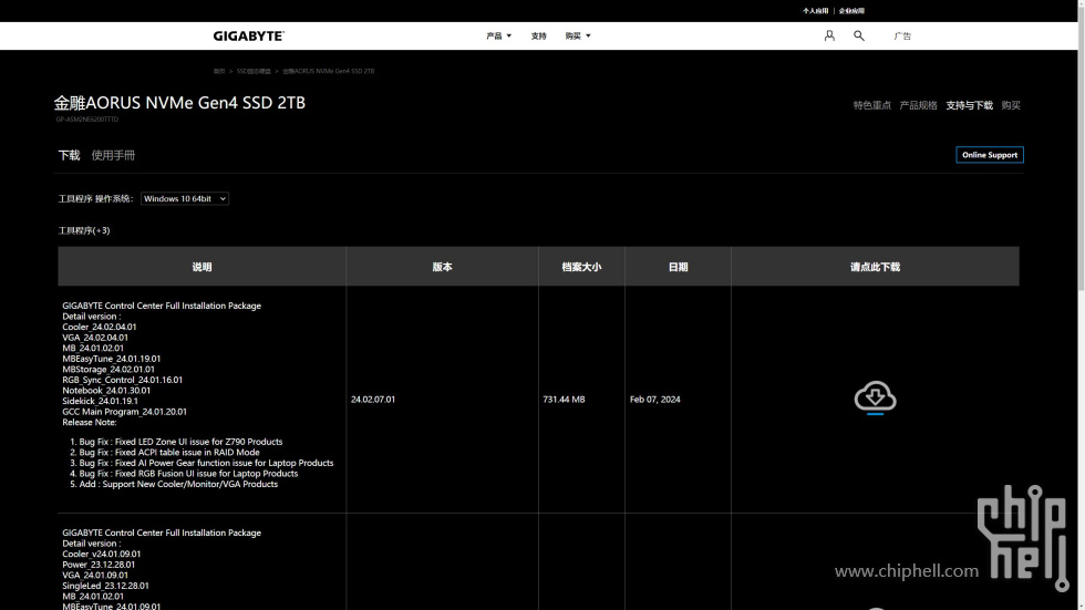

胎毒嘉官网有驱动,但是没用你要的公版!
 楼主| 发表于 2024-3-24 22:20 | 显示全部楼层
lmwa 发表于 2024-3-24 22:12
胎毒嘉官网有驱动,但是没用你要的公版!
这个驱动单独 那个STROAGE 装了 就是个控RGB 和健康度的
