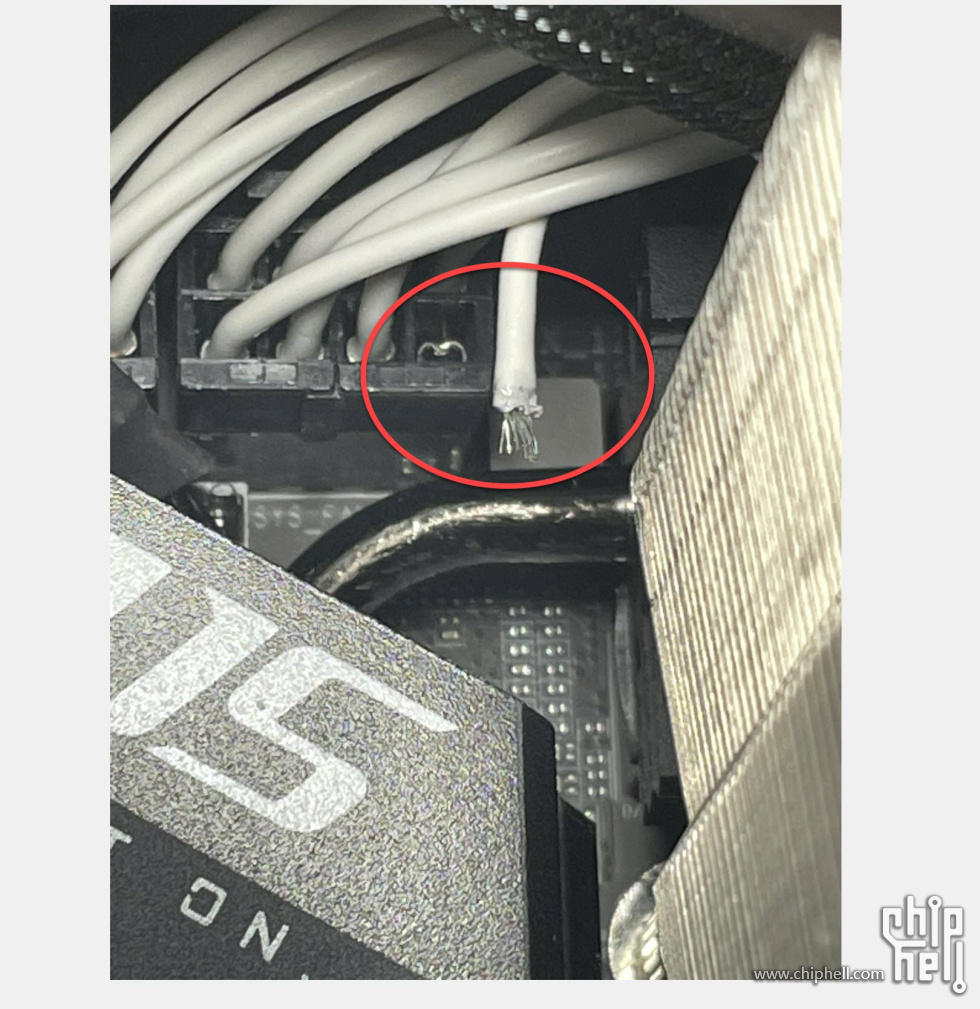

发表于 2024-3-24 21:31 | 显示全部楼层 |阅读模式
用了半小时 换回 原装线 。。。。。。。diy 的以后不用了,,

这物理损坏吧。。。。
发表于 2024-3-24 21:47 | 显示全部楼层
我自己做的模组线都会再上点锡,线断了都不会松。diy模组线只靠压线钳还是不大靠谱,容易松。
发表于 2024-3-24 21:48 | 显示全部楼层
手工压的真不放心,大电流我都是上锡

18AWG的皮,22AWG的芯!
发表于 2024-3-24 22:07 来自手机 | 显示全部楼层
压线钳太紧了?我之前试过压紧了也容易断,所以都是压松一点然后上锡
发表于 2024-3-24 22:08 来自手机 | 显示全部楼层
不过你这线芯是因为剩的少还是本来就这么几股,感觉好细
发表于 2024-3-24 22:21 来自手机 | 显示全部楼层
这个太吓人了。这东西很容易打火

原装线才是最好的,定制的碍于端子还有压线手法,钳子等多种因素不能保证质量啊。另外这线是铝线??

定制线,多数小作坊,有的就是和 DIY 一样,,没有质量控制 岗位的。

没压好而已,18AWG的线怎么可能会拉断
发表于 2024-3-24 23:23 | 显示全部楼层
这掉的线是 CPU供电8pin头的GND线?
发表于 2024-3-24 23:37 | 显示全部楼层
看线是铜丝留短了,如果是断了应该不会都断,留几根铜丝,断面也不会这么整齐。端子就压到一点,还把外面的橡胶压到了,铜丝受力很少,稍微用力就出来了,手艺问题
而且这铜丝好少的样子
下面一排都是接地

没扣住线皮,铜丝受力就容易松。

啥配件都可以DIY,唯独电源上还是原装妥当。
发表于 2024-3-25 09:57 | 显示全部楼层
端子连线皮都没压上,不认真
