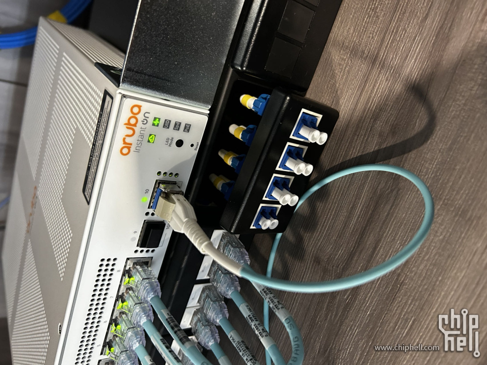

光纤----如果你打算更换,直接买成品--单模双芯lc,为什么,因为单模在短剧路内可以兼容多模的跳线,但是看下面:
1.光纤买成品------首要条件就是你的A端有收纳多余光纤的地方,如果非常大的弱电箱,或者泛达的1u的光纤盒,或者放设备柜子等等
2.面板,日线有光纤面板,lc和sc的双口都有,但是你用了泛达的cat6a,所以性能最好的minicom模块,你买不了了,只能买netkey的keystone了。

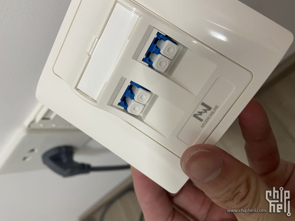

图1,成品光纤配线架的A端
图2和图3,日线光纤面板B端
如果你用了泛达的cat6a,还是23awg的,还要考虑个问题,50mm底盒深度太浅,会导致弯曲半径无法满足哦。大部分不会考虑这个,但是实际是只要面板能盖上去,一顿塞。
总结:泛达的网线不能和光纤同一个盒子,模块规格和面板不匹配,然后网线和光纤都要求合适弯曲半径,否则不如cat5e或者泛达的无骨架的cat6.

倒是没有把光纤和网线塞进一个盒子里。老铁你的这个光纤是那种带头的光纤线么,不是熔尾纤的?

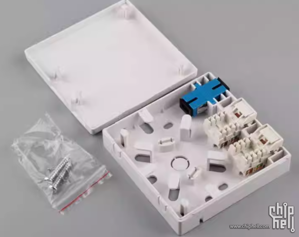

就算是86底盒,用像网线的那种面板,只会导致光纤尾部弯折太大,光损高,只能用突出式的盒子,还能盘纤

不是熔接的,光纤本来10元一根,足够低的成本了,如果是熔接成本估计上30了。

淘宝搜一下,光纤盒 86,有突出一点的光纤二合一面板,带盘纤。
