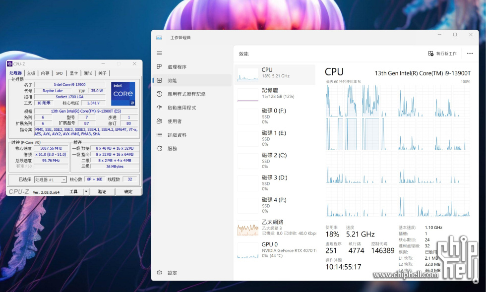

发表于 2024-3-25 20:40 | 显示全部楼层
我就搞顆13900T在用.感覺很夠用了.雖然CPUZ才跑14200分.就風冷壓也不熱........
