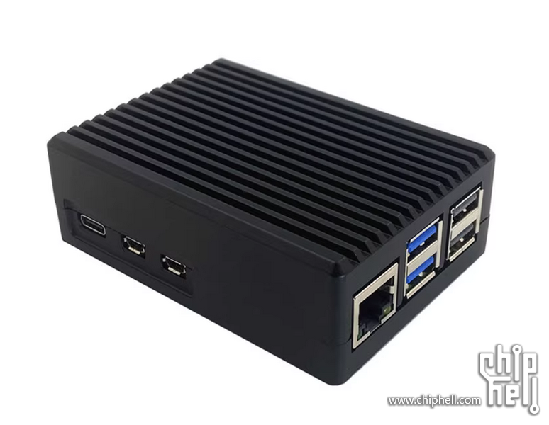

不知你Pi4的外壳是什么材质,全金属外壳的可以Fanless度过整个夏天
25x25x5~10mmH的散热片贴在SOC上的话,加4cm风扇应该可以保持50~60度左右
PS:现时家里的Pi5(运行PiHole)用着下面这款金属外壳
这几天广州贴近30度,Pi5可以维持45度以下
发表于 2024-3-27 10:33 | 显示全部楼层

这种好 还是 那种纯铜的好? 我手上就只有那种小的散热片,想买个换一下...这个里面的接口没露出来, 接线不方面...
TurbulenceY 发表于 2024-3-27 14:38
这种好 还是 那种纯铜的好? 我手上就只有那种小的散热片,想买个换一下...这个里面的接口没露出来, 接线不 ...
觉得接线不方便,可以试试下面这种
所谓的“纯铜”也只不过是镀上一层铜而已,不会有任何加成,而且背面仅是亚克力
下图这种双面都是金属,如果有多余的导热垫,可以在树莓派主板背面也贴上,用上背面金属板帮助散热

对, 我就是看的这种, 我想在背面那个cpu下面贴个导热垫加强一下背部散热,这种接线就方便多了,价格还便宜...谢谢...我去买个试试...

背面那个cpu下面贴个导热垫加强一下背部散热,这个很必要。

嗯 我去和卖家多要一张散热贴 夹在底部散热的背面...谢谢提醒...不加散热太热了...

普遍树莓派外壳带风扇,是因为那小小一片散热片(最多也就10x10~20x20mm)不足以良好带走热量
