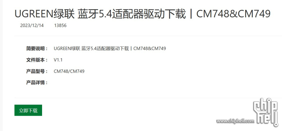

发表于 2024-4-4 17:31 | 显示全部楼层
qubit 发表于 2024-4-2 12:05
不怀疑你使用稳定,但非常怀疑能工作在5.4协议下。我买过绿联5.3的适配器,绿联网站没驱动,芯片厂商(国 ...
我找了一下,绿联官网是有驱动的阿
发表于 2024-4-4 22:16 来自手机 | 显示全部楼层
莫斯科骡子 发表于 2024-4-4 17:31
我找了一下,绿联官网是有驱动的阿
现在是有5.4的驱动,没有之前卖的5.3适配器的驱动也是事实呀。
发表于 2024-4-10 21:25 | 显示全部楼层
我找了一下,绿联官网是有驱动的阿
这个win7用的。win10不用驱动。晚上刚好在试5.4绿联。
