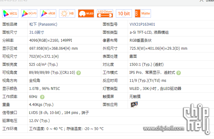

最近手上拿到了几块医疗级的显示屏模组,想着组装起来当显示器用,不知道合适不合适。
今天知道这款屏的成品竟然价格在9W+
 楼主| 发表于 2024-3-31 18:18 | 显示全部楼层
这种驱动板目前不太好找,看到的都是LM315比较多。
今天终于找到详细的规格书了,好好研究研究。
驱动板LG的好弄点,松下的那4路LVDS184pin   这个板子难找了。
模组已经让人拿去全贴合了。

DCI-4K IPS Pro的话,还是应该尝试点亮试试
发表于 2024-3-31 19:51 | 显示全部楼层
驱动板不好找,而且响应速度非常一般,如果面板不要钱可以搞着玩试试,买材料组装就算了

315WR2就是医疗面板,UL950效果就很不错啊
