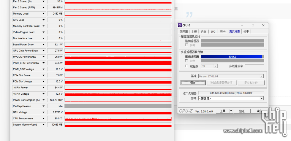

[散热] 前几天cpu待机都是40度,这两天突然60度了
发表于 2024-3-31 23:32 | 显示全部楼层 |阅读模式
最新更新:
换了硅脂,清了灰
待机变50度了,cpuz测试还是秒到90度,多核分数10000+,低于正常水平。
玩游戏还是70-80度,感觉还是不正常
机箱放桌子下,待机都能听到风扇转速明显
cpu是13700kf,360水冷。不知道咋回事
要换硅脂还是清冷排?
跑了个cpuz测试 瞬间到90度,多核分数爆降,正常应该是12000+

 楼主| 发表于 2024-3-31 23:41 | 显示全部楼层
yoloh 发表于 2024-3-31 23:33
待机60度,水泵坏了吗?
不知道 怎么判断?经常一允许程序,风扇会猛转一下

 楼主| 发表于 2024-4-1 10:37 | 显示全部楼层
vasomax 发表于 2024-4-1 09:06
137K默认不降电压.跑个分是应该上90度吧,没啥问题啊
这个问题,你不能只看温度, 要看这个温度当时电压,频率  ...
关键是我跑分多核已经下降了,默认是12000+,现在直接变成8999了
单核倒是没有降。跑time spy cpu也70-80度了
