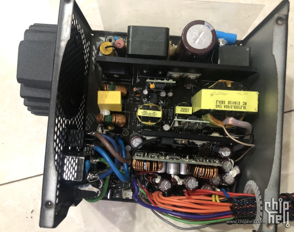

                 心血来潮买了一款无风扇电源,到手后期待变后悔。先是外观不知道什么时候的库存货,然后最大的散热片居然是装饰品,方案好像是PFC,不知道主动还是被动。
    求懂电源的大佬帮忙看看这款电源如何,准备7x24小时带个不超过100W的下载机,电源规格是420W的,看12V好像也就300W不到。

被骗了,这原本是有风扇的电源,拆了风扇后加了那个装饰的散热片(证据:图四左下角白色插座乃风扇插座),而且看初级散热片体量,完全不是无风扇电源应有的体量
电源用料就还算可以。7*24小时100w运行,应该勉强可行。
不知购买价钱的多少,但市面上有低载停转的全新产品,为何要买这个呢

片状的稳压管散热片要是滚烫的话,10-20块买2根热管 (自己量好尺寸,让买家折好弯给你)贴到“装饰品”背面,再买点导热胶固定一下;
一根6mm热管压扁后导热30w没问题,就看“装饰品”自己与空气换热能力了,稍有点空气流动的话散热能力是翻倍的

这个应该不太行吧,那一大坨不但不散热,还影响散热。。。
按输出100w,效率85%,输入要在118w,损耗18w,就这个体积,18w的损耗会让温度至少在70度+,长期用应该不太行

这电源怎么看怎么都像是原装风扇被拆了!
就这还能卖两百多???

LZ给大火都整笑了
炸弹赶紧退了吧
外面那坨散热片真的笑死人
