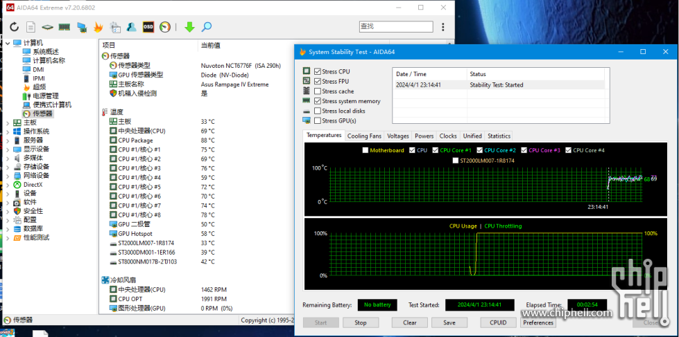

无聊收了个X79皇帝之一的E5 1680V2回来搭配R4E老爷机折腾。结果发现CPU Package温度反而远高于内核温度,差距甚至能达到20℃,这种情况是Package的传感器出Bug了还是单纯上古神秘科技钎焊导热能力爆表让热量都快速传导到铁盖上了?以后应该以哪个温度为准判断呢?

发表于 2024-4-1 23:35 | 显示全部楼层
1680V2 你是不是ring超很高?
一般来说package是最准的

 楼主| 发表于 2024-4-1 23:39 | 显示全部楼层
ghgfhghj 发表于 2024-4-1 23:35
1680V2 你是不是ring超很高?
一般来说package是最准的
我没有超Ring,R4E里好像根本没有Ring频率的选项,单纯拉了个44倍频,VCORE 1.3v左右

发表于 2024-4-1 23:52 | 显示全部楼层
skanlife 发表于 2024-4-1 23:39
我没有超Ring,R4E里好像根本没有Ring频率的选项,单纯拉了个44倍频,VCORE 1.3v左右 ...
package温度一般是和最热的核心差不多,你图里的话高了10来度,只能说不算特别不正常,aida里的cpu温度是不准的反正

发表于 2024-4-1 23:56 | 显示全部楼层
nbafatherlolsky 发表于 2024-4-1 23:51
这个是不是cpu的顶盖
《CPU温度》是一个虚拟温度,其不是一个真实温度,来源于主板super IO芯片,其直接用途是用于通过BIOS设置的风扇转速-温度曲线来控制风扇转速
《CPU封装/CPU Package》才是一个真实温度,直接来源于Intel CPU DTS
skanlife + 5
发表于 2024-4-2 00:07 | 显示全部楼层
现在的U都是Package=CPU了吧,IA Core代表温度最高的那个核心;
看图意思CPU=8核平均值了?(算了下,差2度,应该是温度波动的原因)

我有点理解了,所以那个模拟的CPU温度是没有太大参考价值的。那么,是应该以封装还是以具体核心温度为准?毕竟好像也差了十多度的样子。
发表于 2024-4-2 15:50 | 显示全部楼层
skanlife 发表于 2024-4-2 08:59
我有点理解了,所以那个模拟的CPU温度是没有太大参考价值的。那么,是应该以封装还是以具体核心温度为准 ...
封装为准,封装包括imc,核显等非核心部分的温度,你试下加压烤机撞温度墙是看哪个,应该也都是按封装为标准的

发表于 2024-4-2 17:15 | 显示全部楼层
华硕主板就这样,CPU温度固定比Package低(10度左右),哪怕现在的Z790也一样,微星和某嘉没这现象。
然后主板自带温度显示的,就会显示这个低了10度的温度,风扇控制也是遵循这个。

发表于 2024-4-2 17:26 | 显示全部楼层
然后 ...
主板i/o给的那个经典cpu温度很久以前就开始跟不上需要了,偏偏转速都按它来调,不靠第三方软件就很烦了
不过现在intel 700系开始的华硕板子bios里也能直接选按cpu package控制转速了

发表于 2024-4-2 21:40 | 显示全部楼层
CPU package并不是顶盖温度,而是所有内核二极管检测的最高温度,写api接口的人写错了

CPU package并不是顶盖温度,而是所有内核二极管检测的最高温度,写api接口的人写错了 ...
请教:“所有内核”如何理解?是指每个物理核心的二极管中的极值还是也包括内存控制器等部分的二极管?因为我发现Per Core Temp也和Package差异比较大
