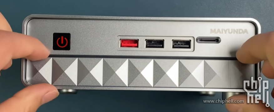

直接上图
官网
https://www.maiyunda.com/286
视频
https://www.bilibili.com/video/BV14M4m1R72i
心里话我有点心动,买回来,弄4个洋垃圾22110当存储,感觉很不错啊,速度也够用了。

网口没有10g,只有4*2.5g,硬盘也只有x1带宽

这两天看到的好几个推广了。
主要问题在pcie通道不足,每个ssd智能pcie 3.0 x1,没有系统,溢价还蛮重的。
然后22110现在好像没有便宜好用的盘,对比之下不如买点国产的。
同类的威联通tbs464大概在4000元上下,没比这个贵多少,支持4*2280 pcie3.0x2,少一个盘位。
极空间z423,4*3.5+4*m2,m2的带宽好像也不是全满的,5500左右,CPU是AMD的5825u,比N100强太多太多了

PCIE通道数不够,,,N100便宜带来的后果这年头搞3,0的M2都跑不到半速,,,很囧的

N100的9条PCIE挂在南桥下,非CPU直连,总带宽只有PCIE2.0 x 8(OPI总线)也就是PCIE 3.0 x 4,还要和USB/EMMC/SATA抢带宽。

 楼主| 发表于 2024-4-2 15:30 | 显示全部楼层
无所谓啊,就当个大容量SATA速率NAS。看了一下价格,1400,感觉好便宜··
