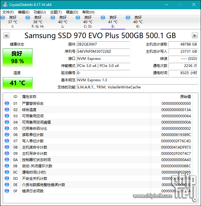

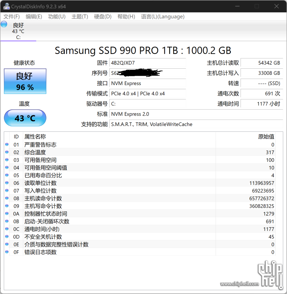

990pro 写入20T,没了4%健康度,几年前买的970 evo plus写入23T,只是没了2%,同样都是tlc的颗粒。。。使用上都是做系统盘,只是970的很少bt下载,都是http下载比较多,三星的呢,最近一个月,用bt下载了不少文件,但是健康度应该是看完全写入量,而不是看是否挂bt吧?看网上资料有的人寄回去给三星,三星说正常,寄回来了。

无所谓,固件用写入量除一个分母而已

不同厂家,不同产品的健康度计算方式都不一样
楼上的东芝是用质保写入寿命来表达,100-写入量/质保写入量*100%,当然掉的快。
其他家一般用读写错误率或者备用块使用率综合表达
不用太纠结这种东西

970ep 2t用了好几年99%写了也就几十t, 但我已经嫌弃它了,消费电子寿命不重要

大差不差啊,因为那个健康度不能精确显示。假设掉了4%,那么20T / 4% = 500TBW。假设掉了3.1%(仍按4%显示),那么20T / 3.1% = 645TBW。符合三星标称寿命

你这990pro 1000多小时堪比我5000多小时的写入量
我写入量不到20 健康度99%

用了三四年写入60多TB的970ep老版本 97%寿命 确实比较理想了,990pro掉的确实有点快 似乎从9A1开始掉寿命越来越快的感觉

问题是970evo plus 是标称300tbw最大写入,990pro是600TBW最大写入。。。这种损耗基本上等于说如果现在的三星tlc做bt下载盘,跟机械硬盘一样5年健康度就40%以下了。。。
