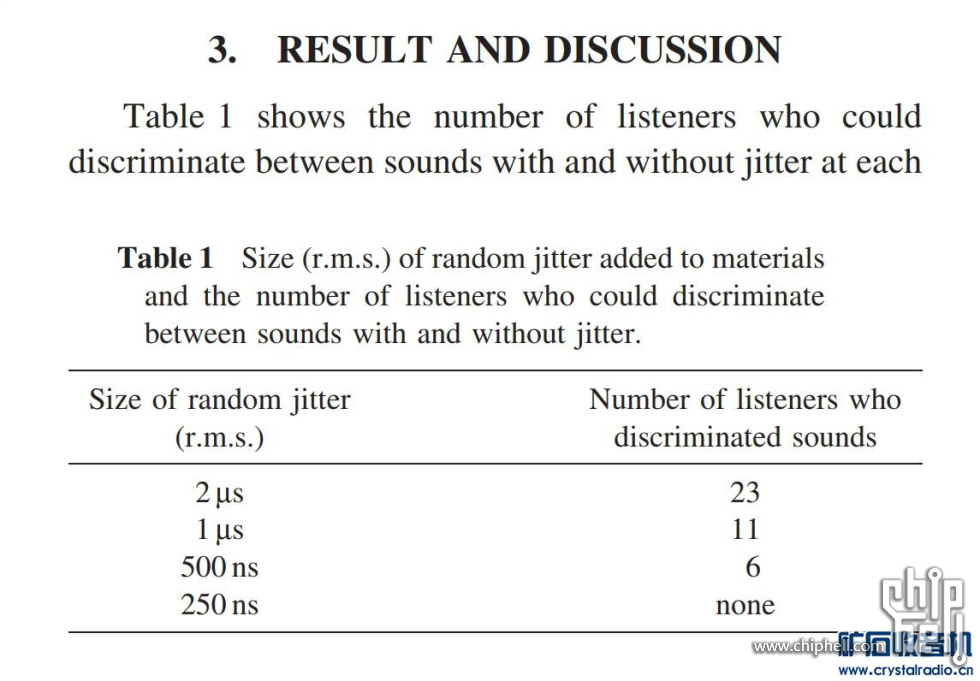

发表于 2024-12-10 22:29 | 显示全部楼层
音乐播放方面,有些坛友是不是对信号抖动失真、信号有损压缩或错误失真这两种没有分清楚?前者是信号值能否出现在正确的时间点,后者是信号值是否正确。
另外,转发网上的一个介绍:
1.我们并不需要尽可能低的抖动,因为我们只能听到ns级别的抖动。(见参考论文二)
2.人耳只能听到纳秒ns级别的抖动。因为不同的研究,针对不同的人群,使用不同的回放路径,还有不同的阈值判定方法,抖动的可闻阈值在大约30ns-500ns之间。(见参考二和三)
3.在一些传统CD的内容中,已经观察到抖动必须小到121.4ps才能保持16比特的分辨率和20Khz的音频。这远远低于检测的阈值。Nishimura和Koizumi试图测量各种DA系统在重放音乐信号时的实际抖动。他们在测量中无法检测到任何大于3ns的抖动。到目前为止,消费类产品的实际抖动似乎太小了,至少在音乐信号的重现中无法检测到。(见参考论文二内容)
        参考论文一:《Theoretical and Audible Effects of Jitter on Digital Audio Quality数字音频中抖动的理论影响和可闻影响》, Pre-print 4826 of the 105th AES Convention, San Francisco, September 1998.  Eric Benjamin and Benjamin Gannon
        这是AES的正式论文,需要收费才能下载,内外网上也没有找到原文PDF下载,但是里面的研究结论在下面的两个研究中均提到了。
        参考论文二:        《Detection threshold for distortions due to jitter on digital audio数字音频中抖动导致的失真检测阈值》-Kaoru Ashihara1;, Shogo Kiryu1, Nobuo Koizumi2, Akira Nishimura2,Juro Ohga3, Masaki Sawaguchi4 and Shokichiro Yoshikawa5- 2004年
        本研究中的23名听众是音频专业人员或半专业人员,他们应该是训练有素的听众,他们是音频工程师、音频评论家、音响工程师和音乐家。阈值是根据听众在二选一强迫选择范式中的辨别分数来估计的。
        听众被允许使用他们自己的听觉环境(使用音箱)和他们喜欢的声音材料。结果表明,对于训练有素的听众来说,在他们喜欢的听觉条件下,随机抖动的检测阈值为250ns-500ns之间。
        参考三:《Jitter Theory 抖动理论》 - by Julian Dunn  2000年(就职于AP音频测量仪公司),文中引用了论文一的内容
        在低频时,这一水平大于100 ns,在100 Hz以上有一个急剧的截止,在500 Hz时有一个大约1 ns(峰值)的下限。
250ns的抖动没人听得出来,测试的DA系统又没有大于3ns的抖动,这都差了2个数量级了,可别争论抖动失真影响音质了,要相信科学,还是在把钱花在"放大+音箱或耳机”这部分吧。
