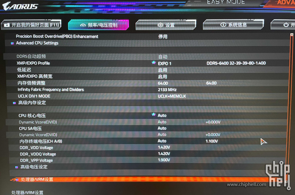

内存是金百达银爵6400海力士A-die 16Gx2,插在2/4槽,CPU是7600X盒装,主板是屏蔽B650M电竞雕
网上找了好多设置的办法都试了,只要设置到6400,开机十秒钟之内卡死/蓝屏重启,甚至开不了机需重置CMOS
只能跑到6000,开XMP设置到6000频率可以过MemTest5测试
可能是哪里的问题?这属于正常现象吗?
先把FCLK调回2000
然后放宽内存到6400C40看瓶颈在内存还是SOC
如果瓶颈在CPU就加SOC电压
如果瓶颈在内存就加内存电压
最终如果在较高的SOC电压下FCLK无法稳定维持在2133那就别用6400

中文状态下,Save & Exit 里面点击载入最佳化预设值,F10保存重启再次进入BIOS
英文状态下,来到内存超频页面,system memory multiplier设置64,infinity fabric frequency and dividers设置2000,UCLK DIV1 MODE设置UCLK=MEMCLK,CPU_VDDIO_MEM设置1.4,DDR_VDD Voltage设置1.43,DDR_VDDQ Voltage设置1.43,然后点击Advanced Memory Settings进入,再点击Memory Subtimings进去,CAS Latency设置32,tRCD设置38,tRP设置38,tRAS设置60,F10保存重启试试,严格按照我说的操作,不要碰任何其他设置
BIOS更新到最新版本,确保BIOS全默认,打开EXPO6400的预设,FCLK先别给太高2000或者2100,soc手动电压给1.3V,一般都能稳定。

发表于 2024-4-3 23:27 | 显示全部楼层
这个频率 UCLK不能等于MCLK
