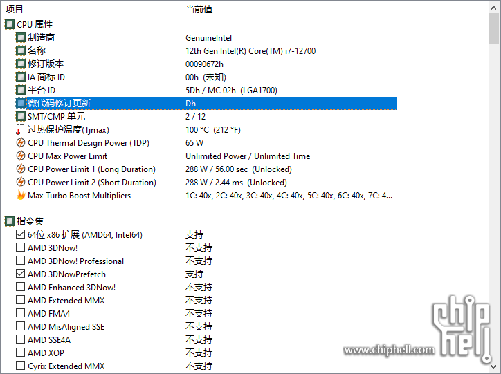

发表于 2024-4-4 10:07 | 显示全部楼层
同660 MAX,我BIOS还是1.4那一版,微码这是Dh。是不是就是最原始的版本?
12代没有104/105微码
你这12代的,开的是bios里的AVX512微码?楼主说的104 105是13代的,都不是一个东西

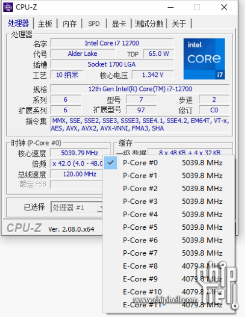

发表于 2024-4-4 20:36 | 显示全部楼层
william38 发表于 2024-4-4 17:34
都不知道啥是AVX512。也从来没调过。目前就是超外频用用。
看了下之前的照片,我搞混了,16才是AVX512的微码,0D应该是C0步进的非K OC微码,我现在用的H0 12400是09
