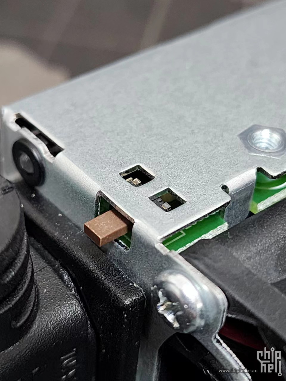

近期购入2u盘柜,两块250w冗余电源,在给电源更换风扇时意外发现盘柜在只插电不开机的情况下会持续发热,经过几天的排查,最后确定是电源本身发热,量电源拿出后插上电还是发热,只是开放环境,摸着似热非热的那种感觉,这种状态下用干毛巾将电源对比,温度会明显上升,同时监控到每块电源有4w的功耗,我就想问一下大佬,这现象正常不
同时我注意到,电源内有继电器,只要插上电,继电器就会吸合,不像pc电源,按下开机按钮,继电器才会吸合
电源上有一个小微动按钮,不知道是何作用

1. 微动按钮开关应该是做电源存在检测的,插入电源槽之后给主板BMC反馈一个电源插入的信号,电源拔出或者故障的时候以便报警。
2. 服务器电源插电就会有12VSB待机电压,供主板BMC及IPMI相关平台运行的,此时的待机功耗大概5-20W,风扇在插电全速自检之后会停转,因为散热问题所以温度反而不低,我手头的dell电源插电不开机大概60度左右,开机之后会因为风扇运转温度逐步降下来。
 楼主| 发表于 2024-4-4 18:47 | 显示全部楼层
wxcup 发表于 2024-4-4 18:26
1. 微动按钮开关应该是做电源存在检测的,插入电源槽之后给主板BMC反馈一个电源插入的信号,电源拔出或者故 ...
这个我确实不了解,刚开始吓得我连电都拔了
