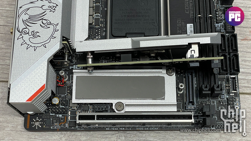

【1】pch和其中一块m2共用散热片,有一个m2有独立散热片,比如微星z790i Edge,个人使用感受和pch共用同一块散热片的m2和pch会对烤温度非常高,可能用下压式散热会好不少?

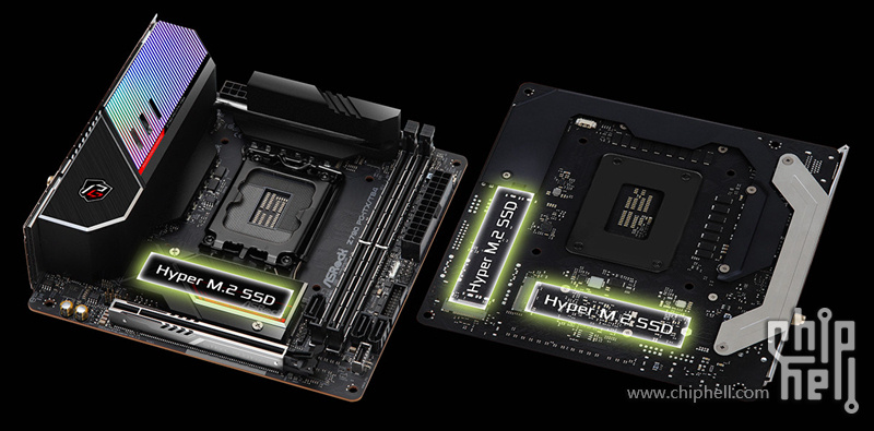

【2】pch裸奔且不和m2直接接触,m2有独立散热片,比如华擎Z790 ITX,彻底放弃耐温的PCH的散热保M2散热?这类主板正面通常只有一个M2,背面至少有一个M2。

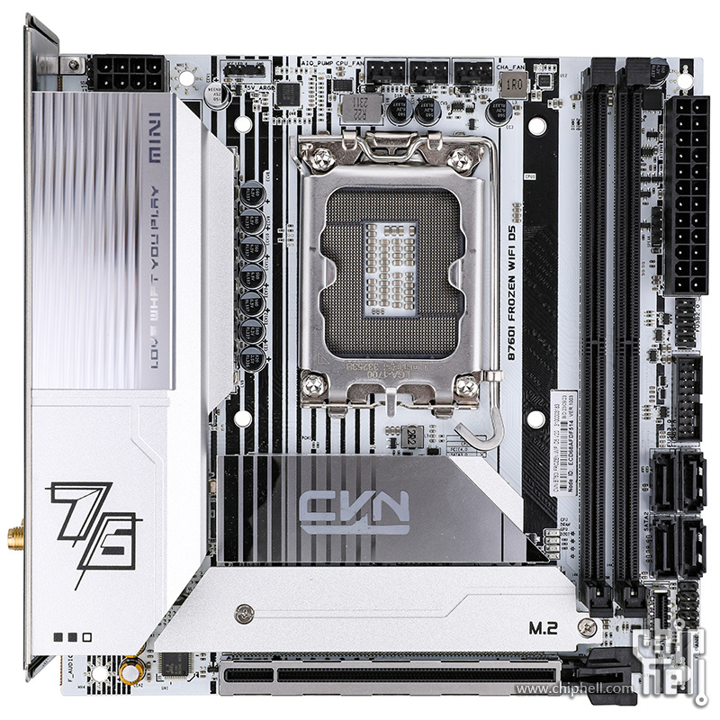

【3】pch和m2分离且都有散热片比如七彩虹的B760i D5,这种是最理想的?但直接导致CPU插槽位置上移了。
第一次玩ITX平台被搞的有点狼狈,现在属于复盘了,想和各位结合实际使用经验探讨一下。

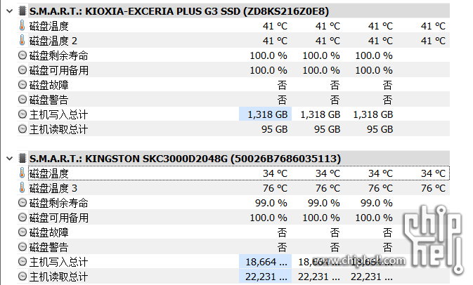

KC3000那个76度是错误反馈,什么情况下他都76度

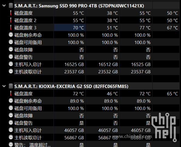

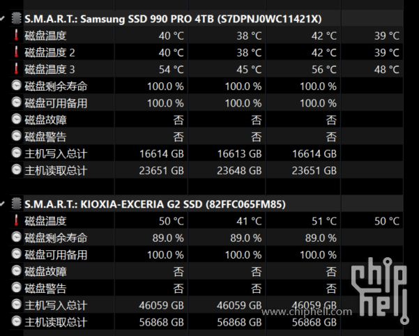

图1那种固态南桥叠叠乐的在用,固态2号位属于没法用的状态,图3是2号位换到主板后的温度 屏幕截图 2024-05-28 213551.png 屏幕截图 2024-05-27 194051.png 屏幕截图 2024-05-28 204837.png

kc3000的第二个温传一般认为是记录到的历史最高温度,我机器上有两个,都是68度左右没变过
