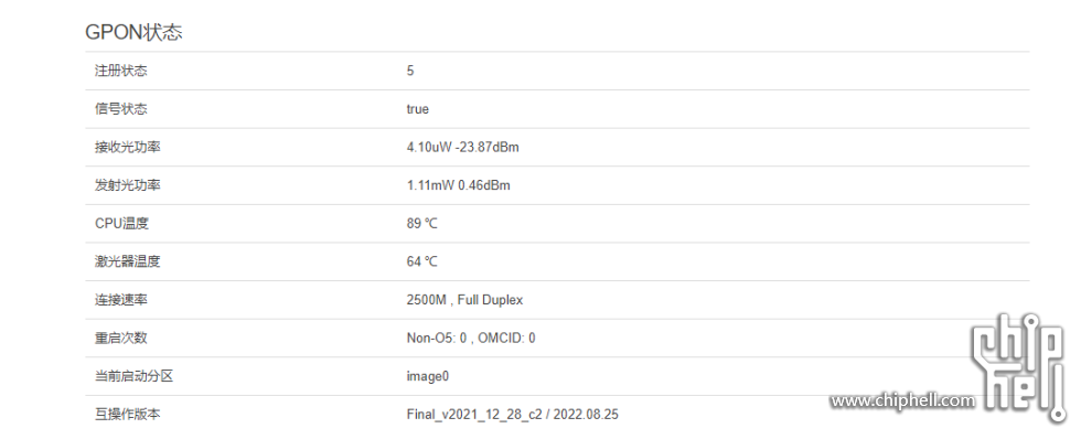

状态是在lan进后台获取的(未加散热之前的温度,后面加上散热60左右也还是不行)
事情经过:
MA5761a在lan模式下连接be88u可以进猫棒后台并用电脑拨号上网
MA5671a在wan模式下连接be88u并且设置了802.1Q运营商上网业务VLAN无法使用路由器拨号
第一次反馈华硕不支持
第二次拿着up主表明支持的吃饭宣发视频给华硕再次反馈上去等结果
可能有这么几种情况:
1、华硕去认真优化呢?
2、仅支持up主的海信10g epon的那款猫棒,不支持华为猫棒拨号。(期待诺基亚猫棒测试了)
3、up主视频删减呢,华硕不处理呢?甚至封掉猫棒使用呢?
4、其他情况
2024年4月14日更新
由于买的比较早,找个比较新的固件刷进去就能用了。

 楼主| 发表于 2024-4-14 22:49 | 显示全部楼层
刷了个较新的固件可以用了,其他反馈除了ODI外,华为、海信、诺基亚和阿尔卡特都能用

 楼主| 发表于 2024-4-15 12:26 来自手机 | 显示全部楼层
SimonYeh 发表于 2024-4-15 08:58
感谢
现在的温度和稳定性怎么样
温度买了个散热底座,江西中部气温下不到70。
发表于 2024-4-15 15:32 | 显示全部楼层
感觉不低呀,不过稳定的话温度倒不重要。我现在gz,5761a+i210F1,59度

发表于 2024-4-16 09:13 | 显示全部楼层
83474481 发表于 2024-4-15 16:17
求广州电信实验反馈
可以互相交流下
当时选i210是千兆够用,功耗也低,但可能因为i210是千兆,偶尔跳ping,但不丢包(买猫棒的时候卖家说过不能用千兆的网口)
猫棒温度还是蛮高的,要做好辅助散热,一般家用真不如光猫方便

发表于 2024-4-16 12:36 来自手机 | 显示全部楼层
802.1Q设置后猫棒里的VLAN是要留空的
