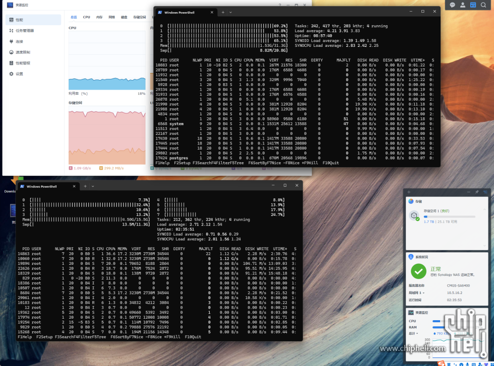

首先放白群晖 SA6400 同步老的 DS1618 数据监控图…可以看到 DS1618 的小 CPU 是扛不住万兆 rsync 同步的…而我的新 SA6400 嘻嘻嘻,压根就没压力嘛…
新老 NAS 同步中
新老 NAS 同步中

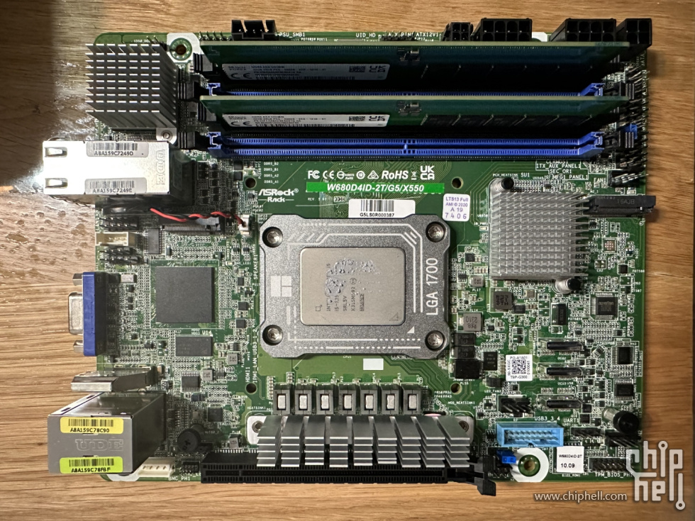

板子方面因为箱子支持 Deep-ITX,asrock rack 有一块神奇的 W680/Z690 Deep-ITX 版本,W680D4ID-2T/G5/X550/Z690D4ID-2T/G5/X550,在总代那边问了下,Z690 竟然更贵,脑子一拍直接 W680,没想到这就是灾难的开始。
刚买的时候
刚买的时候
我朋友帮我接了货后,自然要点下试试看,结果这板子……他喵的点不亮。Asrock rack 那店家就这一块,好到手第二天发回送修,店家说得送回台湾,一修就修了 3 个月……是的,这车还没开,发动机就返厂了,说的就是我……
板子回来后,这板子是可以上 ECC DDR5 的,贵是贵了点,但你喵的写在 OVL 里面的海力士 32G UDIMM 条子怎么点不亮啊…又送回店家换货,3 条等 1 根,从他喵的 2023 年 9 月换到 2024 年 2 月…以至于换回来后,4 根 32G DDR5 4400 只能跑上 3600 …算了就这样吧。
板子回来后第一次亮机
板子回来后第一次亮机

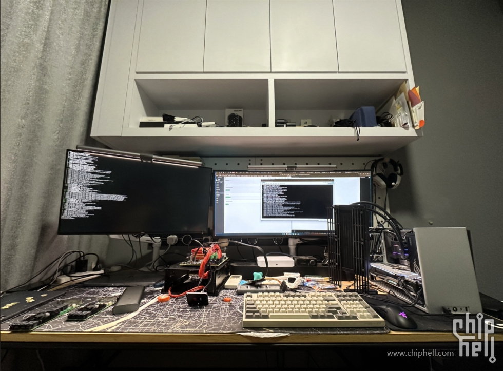

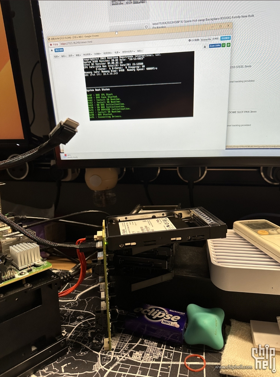

但这都是「小插曲」,是的即便这样都是小插曲…因为板子再修,去年也到手了,条子无外乎就用 2 根先测试嘛,又不是不能跑,但我把所有玩意包括 PCIE Switch (PLX 系列)接上后???

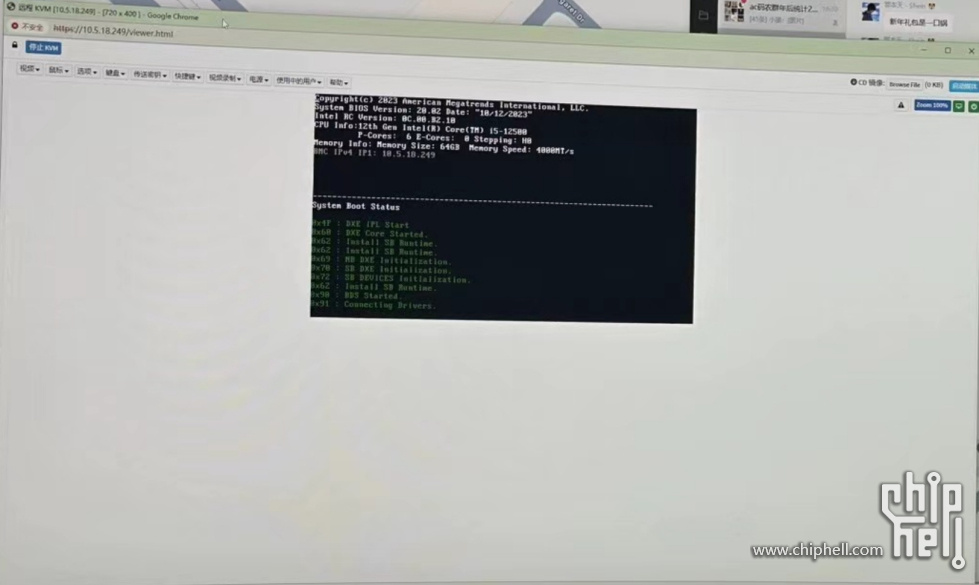

卡自检
卡自检
是的,卡自检…或者说自检都过不了…在漫长的 5 个月中,我收过全新的 Linkreal 的 PLX 卡,咸鱼 8654 口的卡,弓长老哥帖子里面普通 8643 口等 5 张还是 6 张基于 PLX 的 PCIE 拆分卡都试过了,甚至中途 Asrock RACK 还放出了最新的 W680D4ID 的 BIOS 和固件也试过了(这也是想吐槽的另外一个玩意,妈的初始版 IPMI 连日期都没法设置…),都不行,就卡给你看…
尝试不仅限于:
- 只有卡
- 板子直连盘 (这板子+M2可以提供 5 个 'OCULINK')
- 笼子接卡但不接盘
- 拆主力 PC 接盘判断盘是否有问题
都!不!行!,开机就是 connect driver forever.
也尝试过先拔线能过自检再说,反正热插拨嘛,从 Windows 到各类 linux,反正接盘必挂…那段时间真是折磨…人家欢天喜地用全闪,我被 PLX 爆杀…唯一值得慰藉的是,一般来说硬件随着时间的流逝会降价(比如 12500 / DDR5 ECC 这都降价了),但我之前准备的 6 块 SN640(是的没买 8 块,实在是太耗电了!)他喵的涨价了啊……这涨的价格,已经差不多可以覆盖大部分其他硬件的开销了……

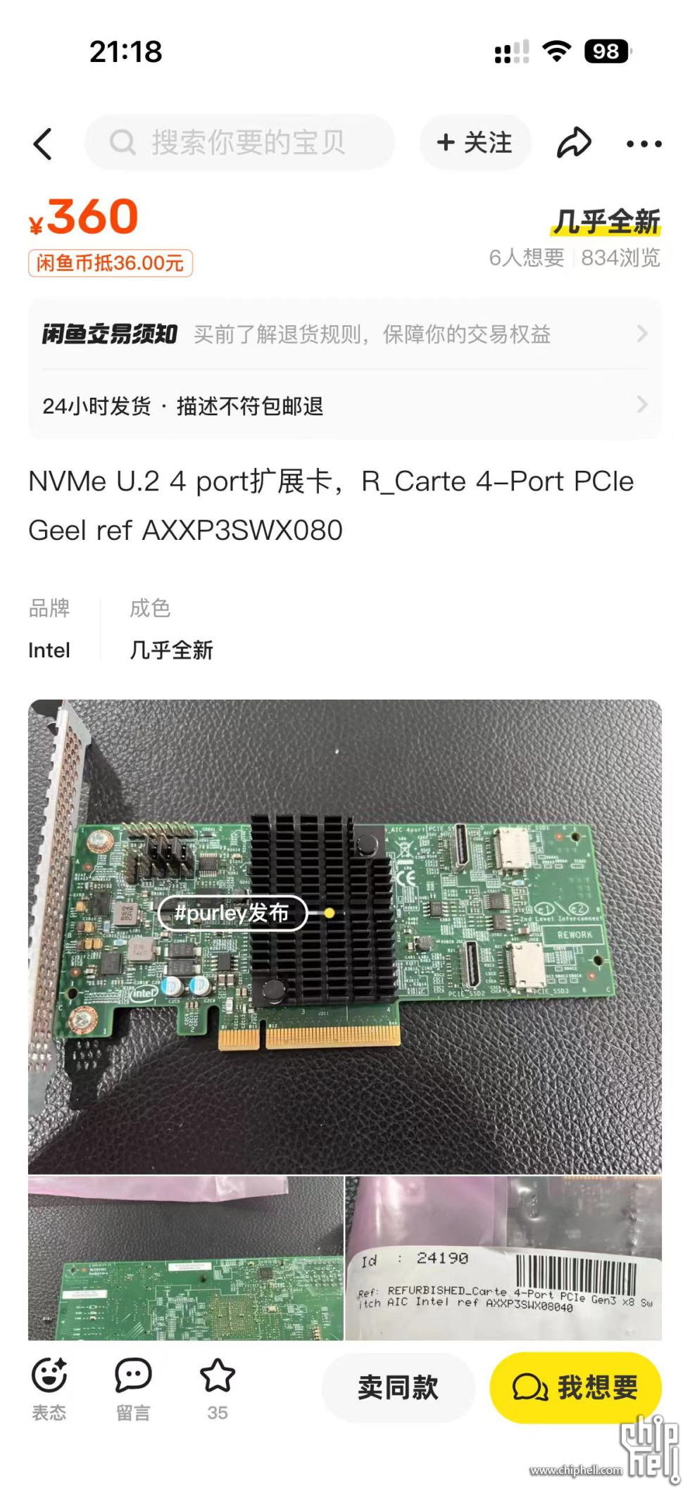

兼容性问题是无解的,本来我都打算放弃,要不带回国闲鱼出了算了,直到有一天我在闲鱼看到了这个…
这个价格要啥自行车
这个价格要啥自行车
360 要啥自行车,反正 intel 原厂配 intel 笼子没毛病吧,肯定 QC 过吧…要是能用 4 个口,加板子 3 个 OCU,凑合凑合就这样了……等了小半个月后,这卡漂洋过海来到我手中,开机!
我曹?成功了!?卧槽槽槽??

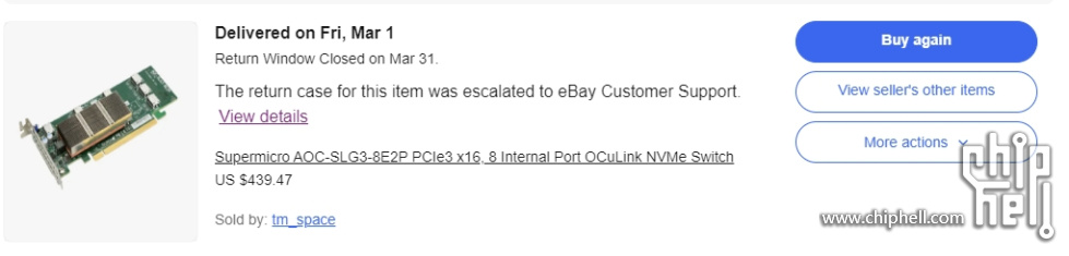

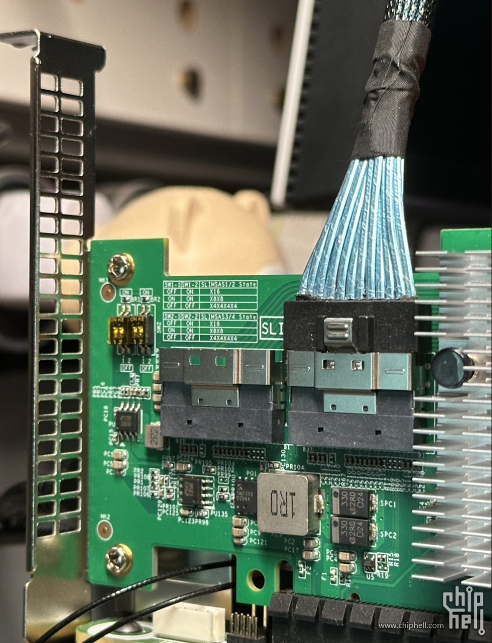

是的,这块基于 micron px 芯片的卡一次开机成功……intel 不骗 intel 好吧,但这卡确实有点战斗成色…连挡板都氧化发霉了…既然其他硬件约等于没花钱,那么下重金买个超微的玩意似乎也不是不行是吧。于是淘宝闲鱼搜索一番超微 AOC-SLG3-8E2P 无果之后,果断选择了 ebay。这美国老大哥一日不发货,我一日惶恐不已。又过了半个月后,这张崭新的超微 AOC-SLG3-8E2P 送到坡县……
第一次 ebay 买货
第一次 ebay 买货
说实话我不是没考虑过 P411W-32P,又贵不了多少,后来还是担心 PLX 和这挑食的 W680 不兼容,还是买了 8E2P。后来想想,他喵的 Z690 的板子贵是有贵的道理啊……
8E2P 解决了盘的问题后,我还定制了 8611 的线,标准 50cm 太长,32 cm 挺好的,阿里巴巴找了个工厂搞了 8 根,盘不够线要足。考虑到风道也换了金钱豹散热,这飞机起飞的声音真是纯…考虑到机箱 4 个利民 B8,直接换了利民 B6 小扇子…不是猫头鹰买不起,是这 12500 真不配…
