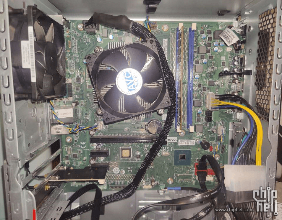

单位的联想办公机,为了装独显改造过供电,24pin转10pin没出问题
