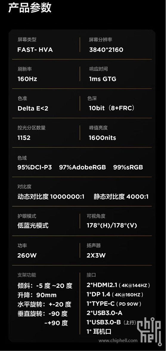

        规格方面, 雷鸟U8采用了一块27英寸的1152分区MiniLED FAST-HVA屏幕,分辨率为UHD (3840x2160),最大刷新率160Hz,色域方面标称提供95% DCI-P3/99% sRGB/97%AdobeRGB,支持HDR 1400认证以及NVIDIA G-Sync和Freesync,详情请参考下图.

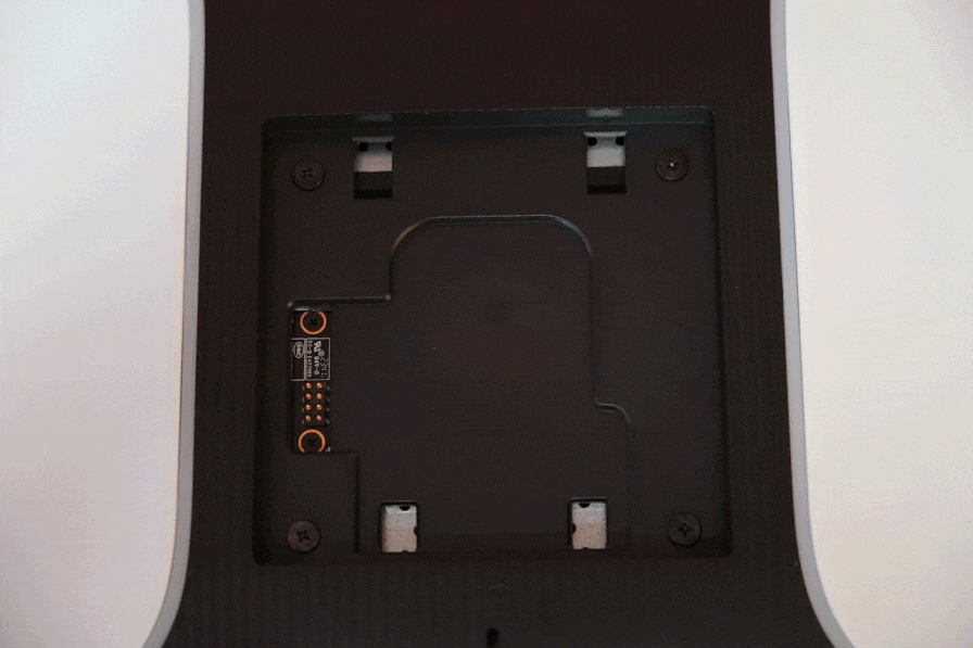

支架臂和显示器背面拥有触点,从而保证显示器支架与整个背板都能在ARGB的笼罩下展现他的美

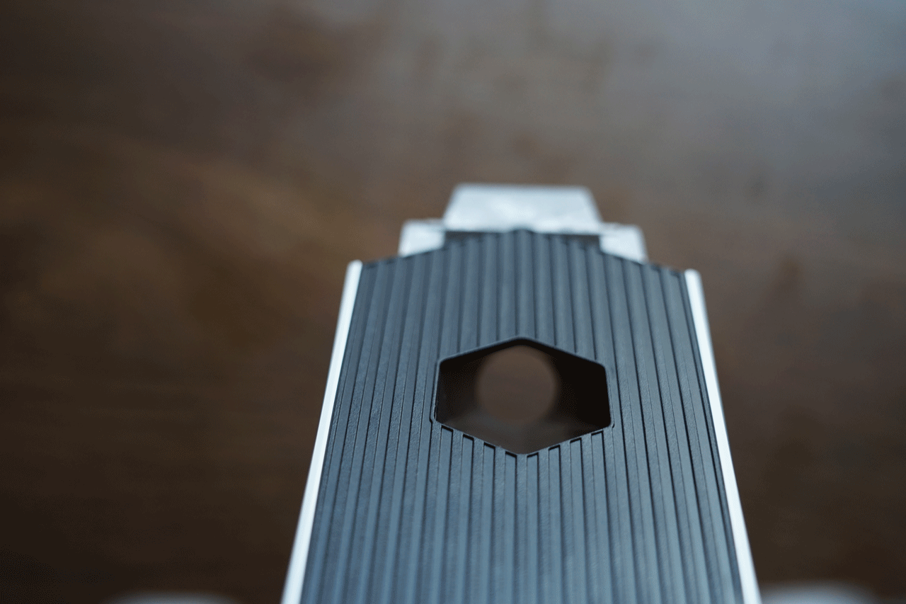

支架臂的理线孔为了后背的灯带可能稍微地设计有点缺陷,从底部出线,这个位置真的比较反人体工程学,希望设计师能够发现这个问题哦:

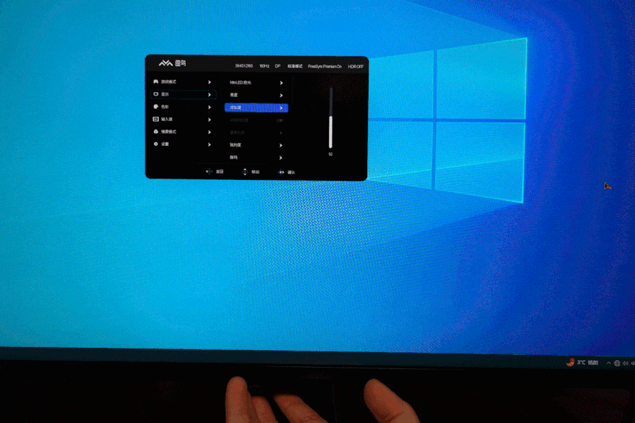

显示:这个miniled的控光,就是降低发光条件,然后让你觉得屏幕色彩更加的统一,减缓屏幕发白的表现,但是我不想要这个功能啊,因为不能调亮啊
别的都是正常的显示器调整参数,伽玛的调整不知道采用哪种标准,怎么手动调整感觉变化不大,最后直接就是用自动了

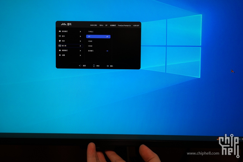

输入源,一般在用户没有主观选择时为自动分配为先开启的设备,并且如果是想要使用完全体的4K 160HZ显示器还是必须要使用规范的DP线材,使用随机器带有的HDMI2.1线材也只能是4K 144HZ,使用TYPE C时候如果笔记本功率超过显示器输出的90W功率推荐同时插上电源后开启HDR。

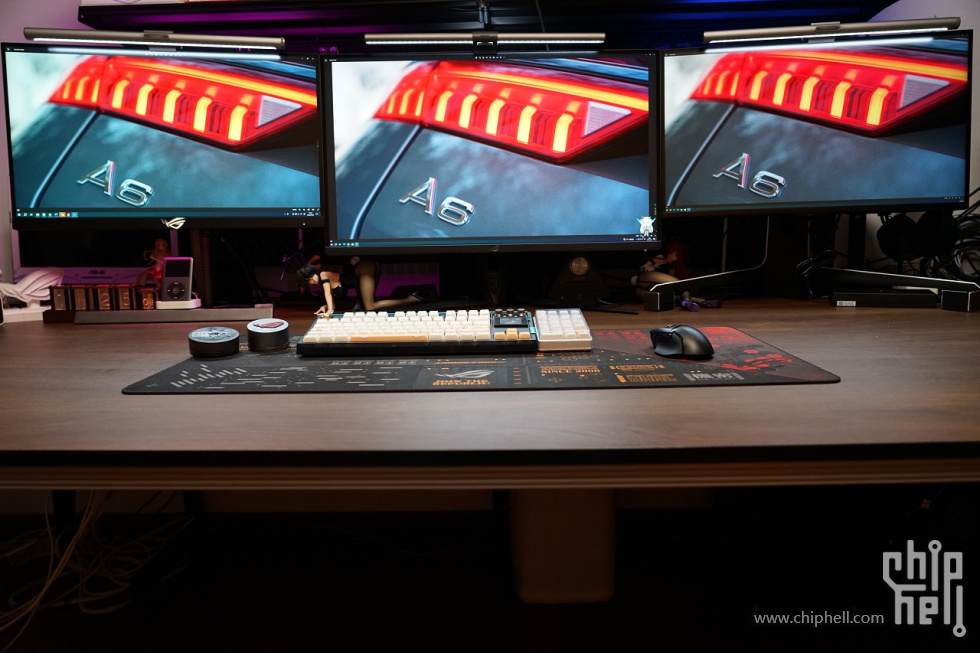

通过同图片和IPS屏幕的2K和4K屏幕对比,显示器的色准确实稍微的差了点~!~直接放一张我的3连屏一张图的对比图就能看出来了我本身车身为灰色

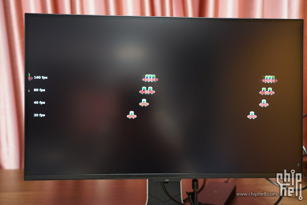

刷新率测试:
进入刷新率测试网页并进行相关设置(Chrome浏览器):
http://www.testufo.com/#test=fra ... d=none&pps=3840
Count Of UFOs:视情况设置
Background:None
Speed:3840 Pixels Per Second
1.        相机设置为1/30快门进行拍摄,并选择效果最清晰直观的照片作为测试结果.

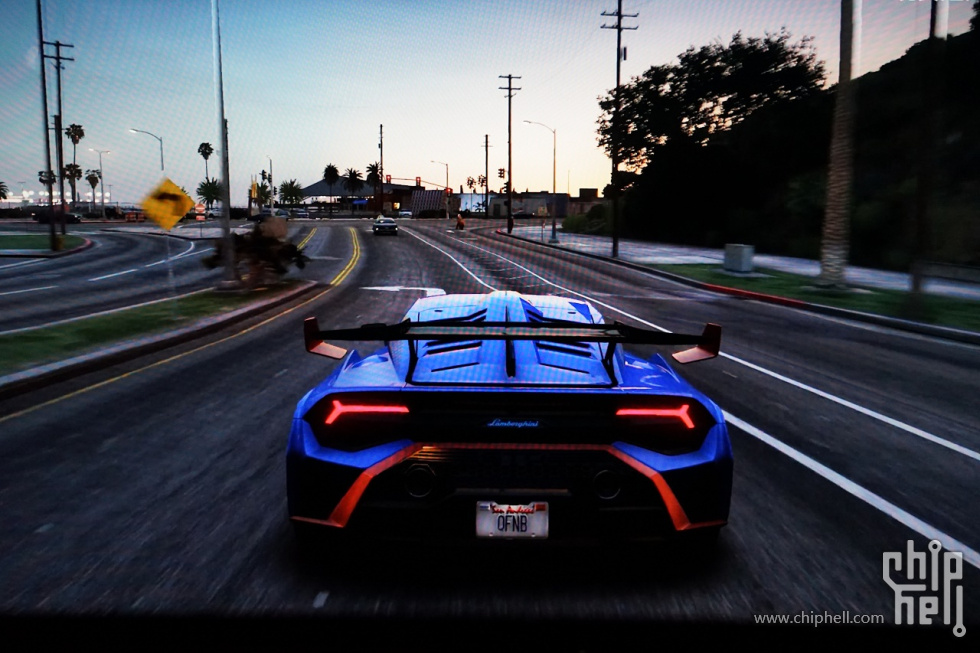

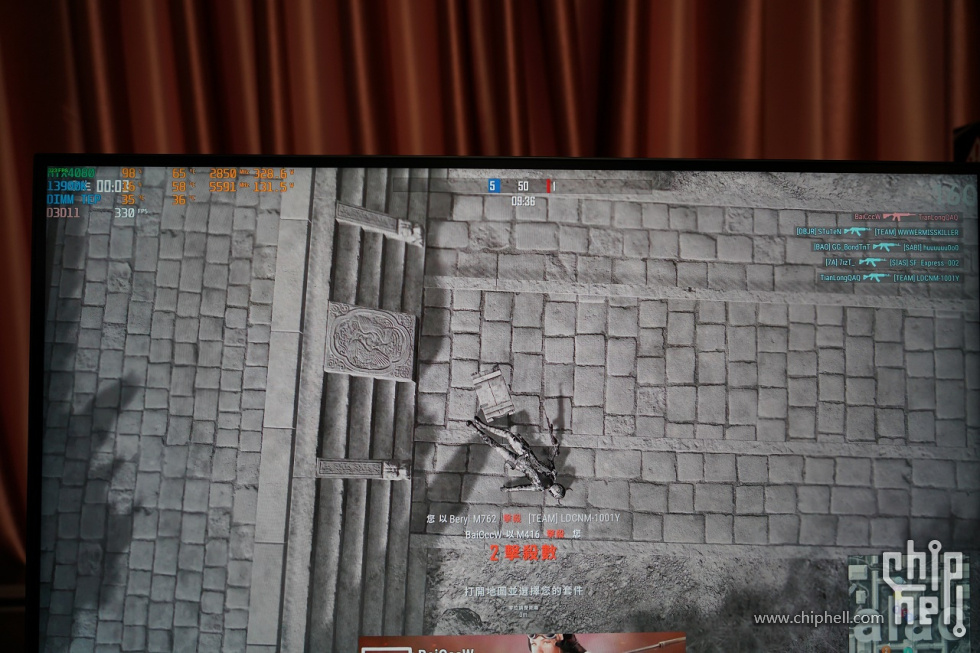

游戏画面我也说不太清楚,但是效果受限制于色准为2左右,但是刷新率为160HZ,所以虽然颜色不那么准确,但是你玩时候流畅度没有什么问题(显卡需要跟得上)
