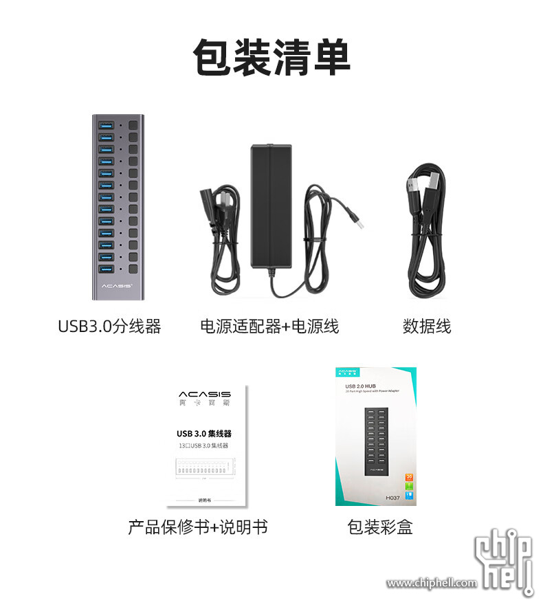

[外设] usb hub漏电?
发表于 2024-4-9 17:34 | 显示全部楼层 |阅读模式
a口插头有50多伏,被麻了一下
发表于 2024-4-9 17:43 | 显示全部楼层
正常不过啊,电源适配器是两脚插。
一般三插的电源适配器,负极是接到三插的地线的
正规厂家出品的两插适配器也是要做好负极的处理的,防止漏电

说点漏电以外的题外话 这个Acasis的十口Hub我买过两个 都送人了
得到的经验就是USB Hub别买超过4口的 不是供电问题 是USB资源不足导致的奇奇怪怪的兼容性问题
因为前几年买的7口/10口 Hub 用了一段时间去外网仔细研究学习了下USB的技术文档 并把自己买的Orico/Acasis 多口Hub的端口顺序/扩展点/分层都搞清楚了

回到主题 金属外壳USB Hub漏电很正常的
放弃Orico/Acasis多口金属Hub后
痛定思痛
买了StarTech的两个工业级的四口防静电浪涌的Hub 目前在用的还有一个
https://www.startech.com/en-us/usb-hubs/hb31c2a2cme
https://www.startech.com/en-us/usb-hubs/hb31c3a1cme
发表于 2024-4-9 17:59 | 显示全部楼层
常见,我还碰到机箱USB口漏电的

发表于 2024-4-9 18:00 | 显示全部楼层
感应电,很正常~哎~
