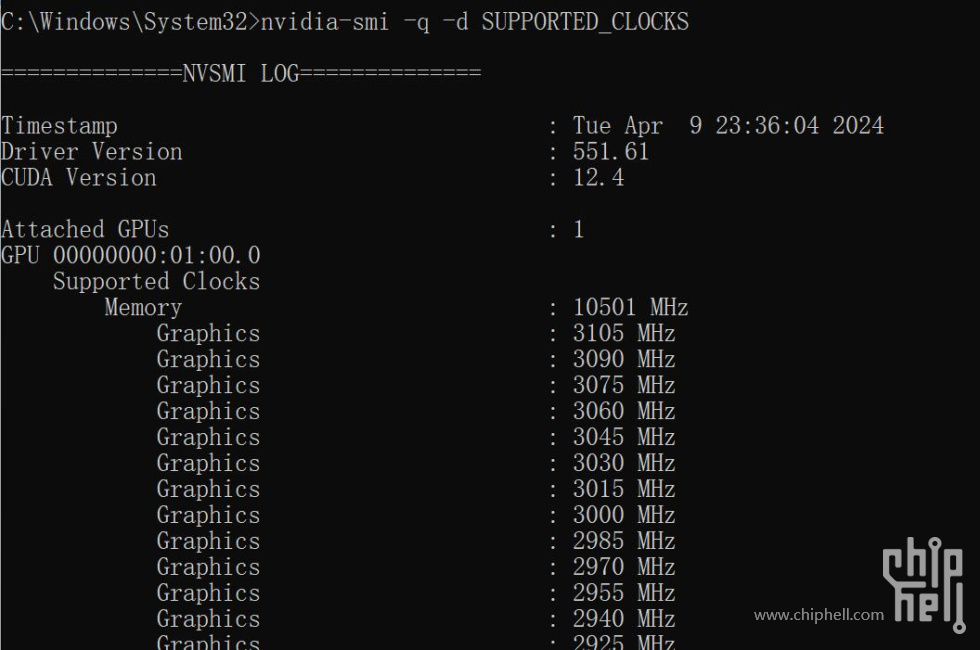

1. nvidia-smi -q -d SUPPORTED_CLOCKS
显示当前显卡支持的频率,包含核心与显存。顺带一提16系往后基本核心支持的档位15MHz一档,3060 3050等少数显卡细分到7.5HMz一档。
注:本帖所有的核心频率均为等效频率,与Afterburner里显示的显存频率一致,显存实际工作频率请参考GPU-Z的监控栏。

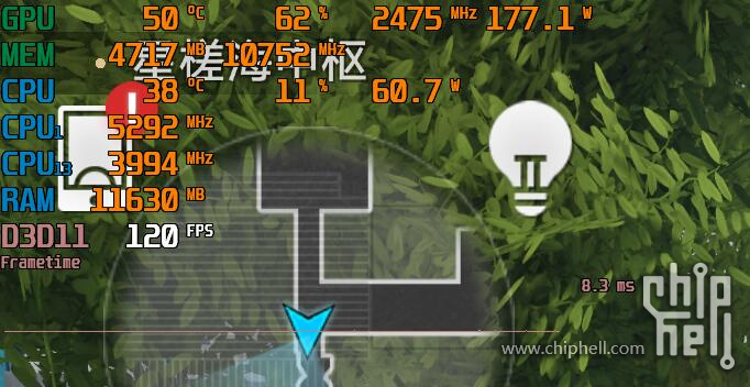

4090不限制核心频率跑在2850MHz@1.05V对比限制核心频率上限2475MHz@0.875V,功耗降低30%帧数不变,风扇全程维持最低转速,非常安静

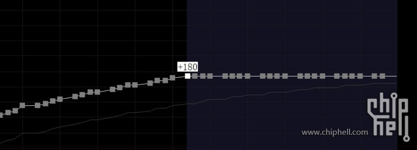

小飞机拉平曲线效果类似,会限制核心不超过一个频点,当然这个比小飞机拉曲线灵活性更高些:

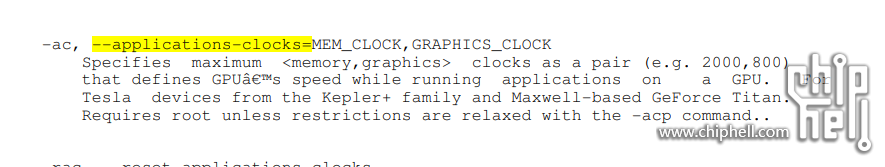

其他:对于pascal(GTX10、NVIDIA Titan X 系列)架构的显卡,可以用如下命令设置运行时显存和核心频率,但是我之前测试时似乎不太好使,负载大了会定不住继续向上提升频率
