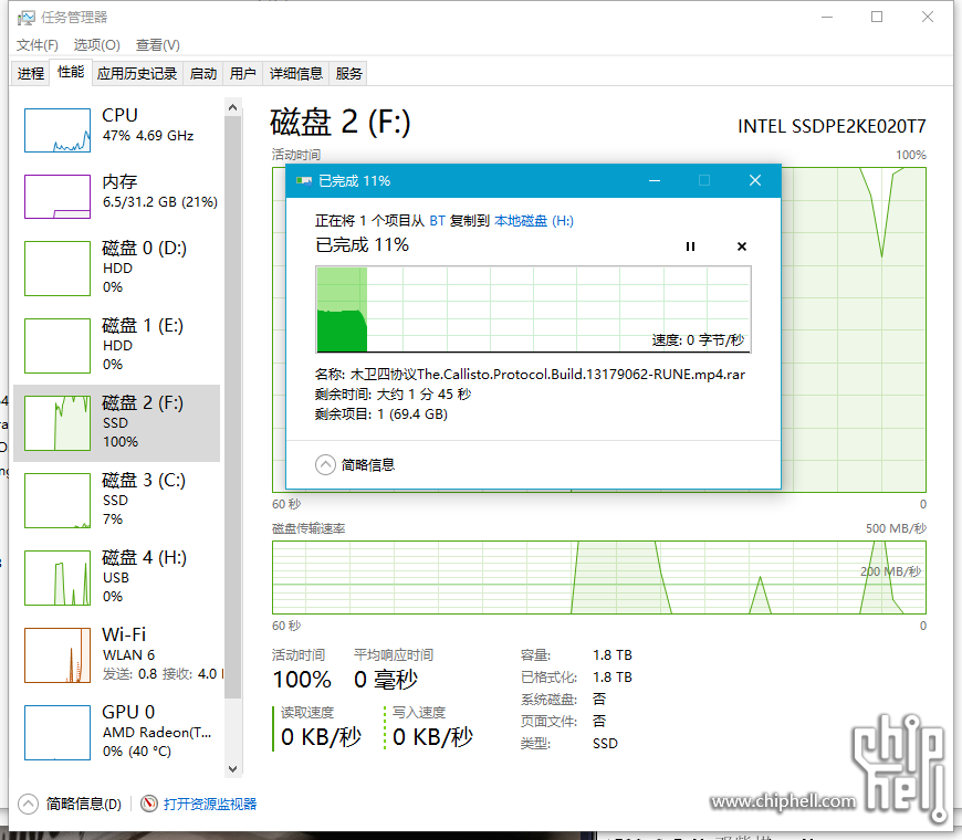

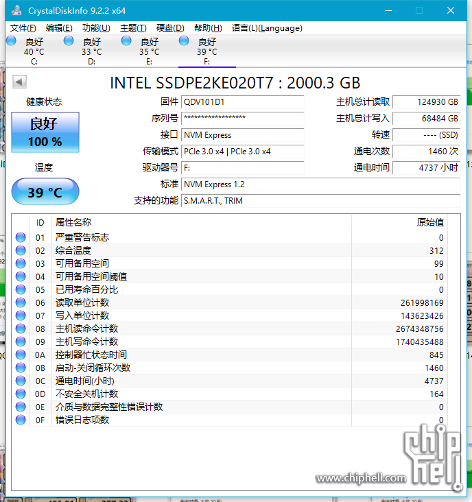

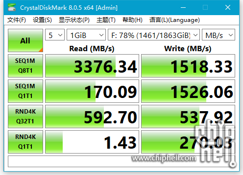

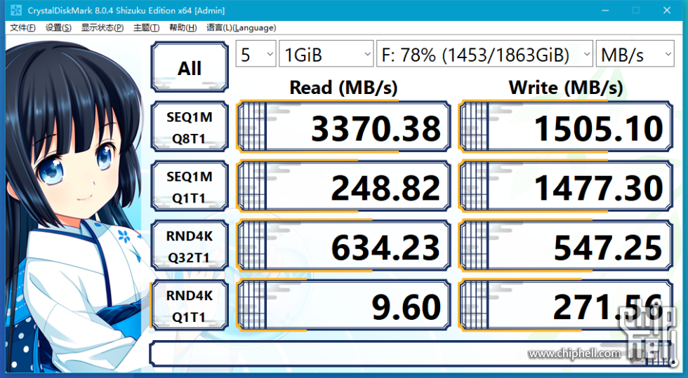

amd平台7800x3d b650暗黑,系统盘p4800x m2转u2线,读写一切正常
p4600佳翼pcie转u2卡,用系统盘的u2线都是一样,4k读取非常低,有时不如机械硬盘,复制文件到系统盘很慢,经常占用100%
但是从系统盘复制文件到p4600又正常
在另一台英特尔i5 8400 z370暗黑上读写一切正常
是不是这个盘和amd兼容性有问题?

发表于 2024-4-10 20:51 | 显示全部楼层
题外话~盯好了温度,和P4500一样,暴毙前会通过温度给你提个醒,比如待机啥也不干时cdi里温度破60或70

 楼主| 发表于 2024-4-10 21:29 | 显示全部楼层
楚门的世界 发表于 2024-4-10 20:51
题外话~盯好了温度,和P4500一样,暴毙前会通过温度给你提个醒,比如待机啥也不干时cdi里温度破60或70 ...
温度没问题,连续写入600g才62度,很快就降下来了,其他时候我都没见过超过60度
