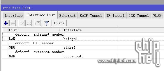

ft3980802 发表于 2024-4-11 12:07
我也是跟着以上视频设置的,用了反代就不行
注意看我红圈圈出来的地方,in.interface要包括pppoe和内网接口,all eth明显少了pppoe,选in.interface list里的那个all

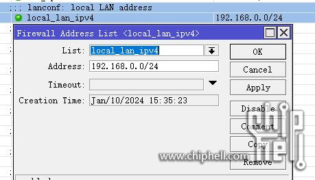

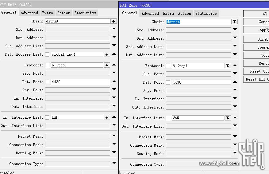

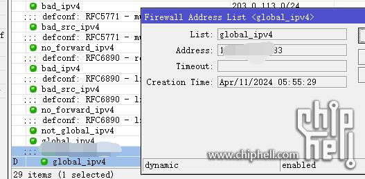

我跟你做的回流不一样,你做的是UDP,我只做TCP
首先做一条伪装,把要用的端口都搞里头,源地址列表是 本地IP,LAN、WAN(后面有图)
然后LAN,WAN各做一条。即一个端口是两条
LAN、WAN
global_ipv4 公网地址
local_lan_ipv4 内网地址
发表于 2024-4-11 22:13 | 显示全部楼层
