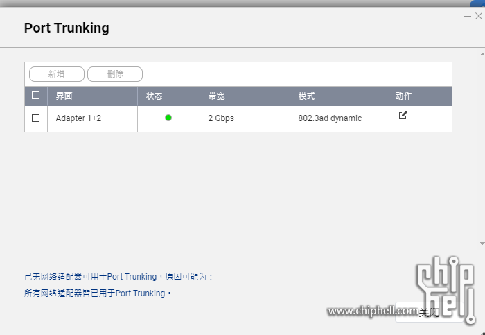

NAS型号是威联通的TS-551,路由器是小米的BE6500pro,NAS做了链路聚合,模式802.23AD,NAS里显示已经成功,速度是2G,路由器也提示聚合成功,可是测试速度还跑不满千兆,之前单千兆的时候是可以跑满的,聚合后速度不升反降了,请问是什么原因?另外说路由器和主机之间靠wifi6E连接,速度稳定在2G以上,这台NAS的性能极弱,是不是链路聚合需要CPU参与结果导致速度不升反降了呢?

小米路由器支持的聚合是什么模式?

 楼主| 发表于 2024-4-11 10:30 | 显示全部楼层
abslut 发表于 2024-4-11 10:03
小米路由器支持的聚合是什么模式?
路由器上没有模式选择,就是聚合开关
发表于 2024-4-11 10:52 | 显示全部楼层
本来链路聚合后速度就不会提高的,不能突破单口的限制的,qnap的动态聚合只能提高带宽。

发表于 2024-4-11 11:11 | 显示全部楼层
查到一篇文章,挺有意思的,大概就是说动态链路聚合适合多设备,单个设备小流量的情况。如果设备数少,单个设备流量大,动态聚合反而会出现负加成。

 楼主| 发表于 2024-4-11 11:23 | 显示全部楼层
voandrew 发表于 2024-4-11 11:11
查到一篇文章,挺有意思的,大概就是说动态链路聚合适合多设备,单个设备小流量的情况。如果设备数少,单个 ...
果然如此,我之前在NAS的资源管理器里观察也是这个情况,其中一个网口只有下行流量,另一个只有上行流量,那这802.3ad模式和聚合里面的balance模式有啥区别啊,都是平衡流量用了,并不能叠加速度啊
