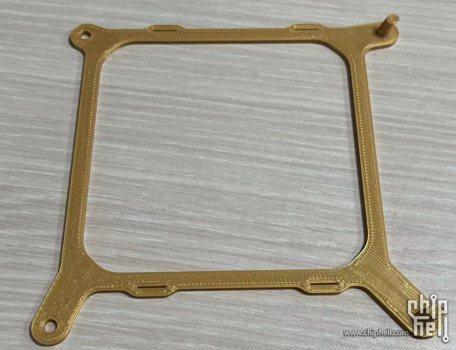

A4背靠背ITX机箱, cpu散热限高60,于是考虑把原装的9015风扇换成12025
我已经用学校的3D打印机把12cm转接支架打印好了
目前个人打算换成arctic p12(高于50没预算),请问各位有更好的选择吗?
最近12600kf价格不错,想把12400f换下来(主板是铭瑄的H610i)
提升明显吗?(其实我现在感觉cpu风扇噪音可能还没转起来的TT sfx风扇吵)
研究院工位摸鱼中。。。

发表于 2024-4-11 16:51 | 显示全部楼层
那四个细长缝是做什么的呢
 楼主| 发表于 2024-4-11 16:55 | 显示全部楼层
nekotheo 发表于 2024-4-11 16:51
那四个细长缝是做什么的呢
散热鳍片卡扣是单独打印的,用ABS胶水粘起来
