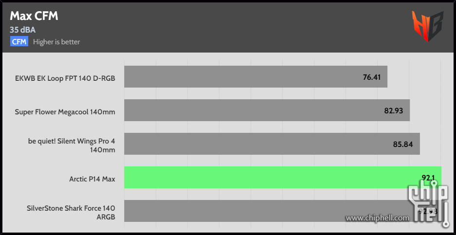

hwbuster那边测的,省流就发噪音归一化后的风量图,有需要的老哥可以进去看看详细的

发表于 2024-4-11 19:25 来自手机 | 显示全部楼层
怎么没有猫扇。。。没参考系看不懂了

 楼主| 发表于 2024-4-12 00:57 | 显示全部楼层
银月 发表于 2024-4-11 19:25
怎么没有猫扇。。。没参考系看不懂了
那可以等等hwcooling测的,已经发预告了。他那里测得够细,过排过防尘网都有测
